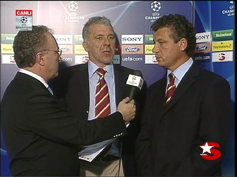

Hier in het Oosten is hij ook prima te ontvangen
Star Tv (foto bijlage)
mvg Dischdriver
