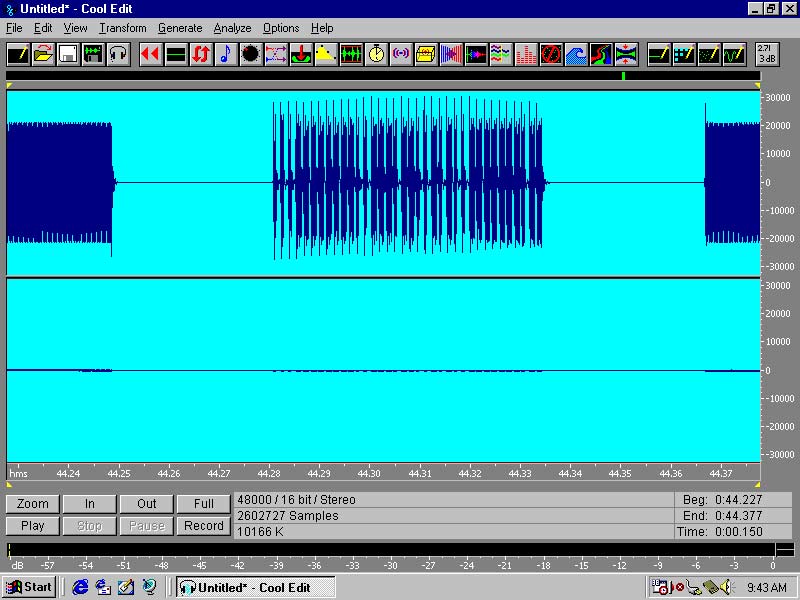

Ik heb even op de site van EMP-Centauri gekeken, maar kan daar alleen vinden dat, als de switch 1.2 aangestuurd kan worden hij met de DiSEqC GOTO nn commando's bestuurd kan worden. Over het doorgeven van de DiSEqC commando's richting LNB vond ik zo gauw niets. Als je een laptop met geluid beschikbaar hebt is vrij makkelijk te zien of de DiSEqC commando's doorgegeven worden. Als je met behulp van b.v. een F connector T stukje de binnenader van de coax aftapt en deze via een condensator van 10nF in serie met een spoeltje, 6 windingen geisoleerd koperdraad om een 4 mm boortje, op de line in van een geluidskaart aansluit kun je met een programma als Cooledit96 prima de DiSEqC telegrammen zien. Door dit voor en na de multiswitch te bekijken kun je zo checken of en via welke kabel de DiSEqC signalen doorgegeven worden. In de bijlage een printscreen van een op die manier gemaakte opname van een Goto nn commando. Cooledit 96 is vrij te downloaden.
