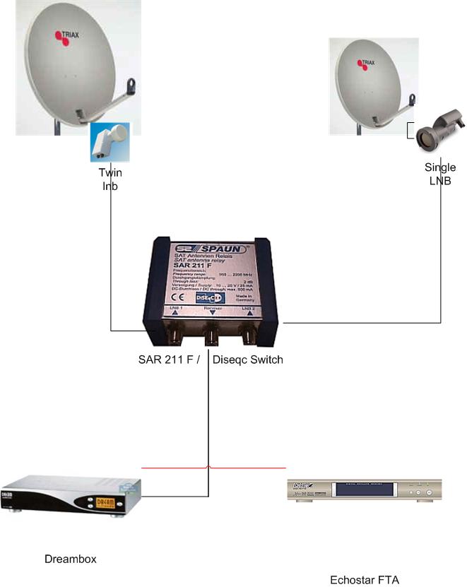

Hoi, ik ben bezig met een 2 vaste opstellingen dmv een diseqc switch. mijn vraag is of ik de juiste switch ertussen heb zitten (zie mijn bijlage)..
1. Kan deze opstelling?
2. ik wil later de single lnb draaibaar maken (one step at the time), kan ik dan deze switch ertussen laten ? Ik heb bij de satboer ook nog eentje aangeschaft met 12V aansluiting. (moet van de scart aansluiting aftappen)
vervolgens haal ik de lus weg naar de echostar en gebruik ik de twin lnb...
(uhh kan je het nog volgen)
graag advies, thnks

Denk dat je beter af bent door de single met een twin te vervangen en 2 losse 2x1 diseqc switches.
