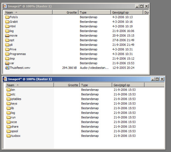

dAF2000 Geplaatst: 22 september 2006 Geplaatst: 22 september 2006 Dat is dus de truuk, van naar hdd. Dat kun je/hoef je maar 1 keer te doen en daarom gaat die keuze daarna vanzelf uit 't menu. Welke directories heb je nu op de harddisk staan?
martis Geplaatst: 22 september 2006 Auteur Geplaatst: 22 september 2006 Nu snap ik het, dus hij is gewoon gelinkt nu, werkt allemaal goed, sta er toch nog versteld van wat je allemaal kunt met de dream 500 in is ook stabiel. Heb foto toegevoegd van de hd. Alvast bedankt, ben er uit nu Je moet niet steeds dezelfde fouten maken, er is keus genoeg.
