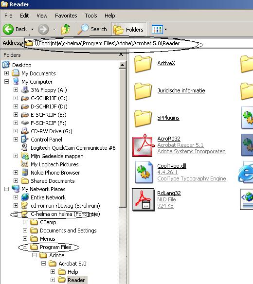

Citaat:
Is normaal in XP, als je je volledige C-schijf gedeeld hebt, zal de map "documentens and settings", en de map "program files" altijd beschermd blijven.
Dit is toch niet het geval als je alleen maar de c: volledig deeld.
Heb hier op mijn pc en op pc van me vriendin toegang tot alle mappen ook "Documents and Settings" als ook "Program Files". Zie bijlage
Dus denk dat oorzaak toch ergens in toegansnivo ligt.
Wat het ook kan zijn is dat er meerdere profielen zijn die conflicteren.
Als er een bestaande mapping is dan kan je geen nieuwe mapping maken met een andere profiel (dit zie je dan alleen aan teweinig rechten), dit kan al zo simpel worden veroorzaakt door een printer mapping met een profiel met lage rechten.
