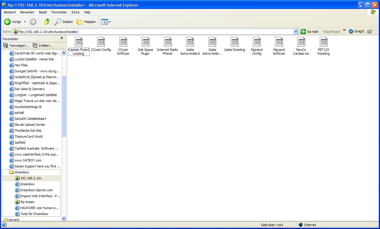

dAF2000 Geplaatst: 29 september 2006 Geplaatst: 29 september 2006 De foutmelding dat je de settingslijst al geinstalleerd hebt, krijg je niet weg door de files weg te gooien. Kijk eens in /var/tuxbox/installer. Daar zou dan iets van Joske moeten staan (alhoewel dat dus niet kon). En ik ben ook wel benieuwd naar je file /var/etc/software.xml (plaats 'em hier maar). Staat er trouwens in de kop van 't Software Management menu dat-ie voor Flubber is?
dAF2000 Geplaatst: 29 september 2006 Geplaatst: 29 september 2006 Al die settingslijsten hadden daar nooit mogen staan. Heb je misschien een Software Management menu van Emerald gebruikt? Nou ja, je kunt ze allemaal deinstalleren in "Software Management / Remove software". Als je dan een nieuwe settinglijst installeert, zou die niet meer in die var/tuxbox/installer mogen komen te staan.
