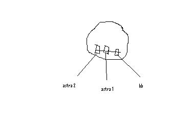

hierbij een tekening(dit is nooit mijn sterkste punt geweest).
je kijk tegen de voorkant van de schotel aan,dan is linker lnb de a2,midden a1 en de rechter de hb.
ze zijn als volgt aan gesloten op de switch 1=a1,2=hb en 3=a2.
ik hoop dat het zo een beetje duidelijk is.

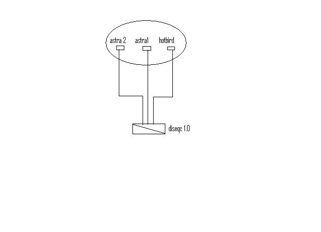

oke zou je nu ook de switch erbij kunnen tekenen. <img src="/forums/images/graemlins/xyxthumbs.gif" alt="" />
en typen kan je ook heel goed, dus vermeld even de instellingen voor je lnb's van je ontvanger. welk merk en type ontvanger?

ja idd het probleem is opgelost,ik denk dat het toch een foute instelling in mijn deco is geweest,omdat ik hem opnieuw ingesteld heb astra 1 op a,hb op b en de astra 2 op c en nu doet ie wel.
in ieder geval allemaal hartelijk bedankt voor het mee denken en vooral voor de oplossing van wageral <img src="/forums/images/graemlins/xyxthumbs.gif" alt="" />
