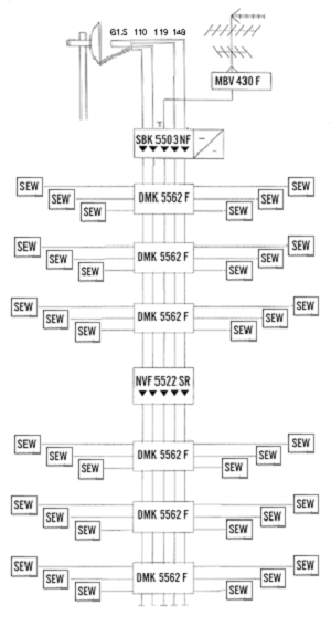

WPW Geplaatst: 7 oktober 2006 Geplaatst: 7 oktober 2006 Citaat: ik geloof niet dat je dat signaal nog kunt splitsen. <img src="/forums/images/graemlins/xyxthumbs.gif" alt="" /> Jawel, spaun heeft speciale 'splitters' die dit signaal verder kunnen verdelen maar dan moet de multiswitch wel een model zijn waar dit mee kan. Ik zal een voorbeeld plaatje bijvoegen van z'n connect plan. gr, WPW. -=[Deze ruimte is opzettelijk leeg gelaten]=-
Gast Geplaatst: 7 oktober 2006 Geplaatst: 7 oktober 2006 @WPW: voor mij te ingewikkeld... <img src="/forums/images/graemlins/smile.gif" alt="" /> @pub4500: vier satellieten: hotbird 13°, astra 19°, astra 28°, turksat 42°.
