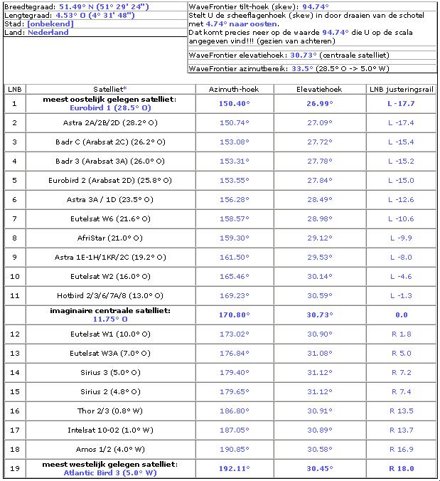

Goed even wat details:
Skew: +/- 98
Elevation: +/- 31
LNB Posities op rail (alle +/-):
Astra2: L 12,3 (kwaliteit 99%)
Astra: L 2,9 (kwaliteit: 99%)
Hotbird: R 3,6 (kwaliteit: 99%)
Sirius: R12,3 (kwaliteit: 0% en geschoven links en rechts, maar niets)
Onze locatie: 51,49N / 4,53E
Totaal geen opstakels en vrij uitzicht

Hier deze lijst ( check de bijlage ) is op jou N/E aangepast en de afstanden tussen de lnb's zijn gelijk aan die van mij. Het afregelen van een WF kost veel tijd, maar de sirius zou je toch vrij eenvoudig uit de lucht moeten kunnen plukken. Heb je geen sat zoeker?
Jou Skew van 98° komt dus al niet overeen met hoe het moet zijn, dit kan ook een reden zijn dat je de Sirius niet kunt vinden.

OK, zojuist weer een poging gedaan met het uitricht-schema van RJ (nogmaals dank !).
Wederom de Astra's en Hotbird snel gevonden. Echter die %%&£(*£ Sirius nauda, nop, nix...
Dus een poging gedaan op de Atlantic Bird en pats 99% Kwaliteit...
Dus mag ik er van uitgaan dat de schotel goed gericht is daar ik de meest westelijke Atlantic Bird 3 op 5W en oostelijk Astra 2 met daar tussen Astra1 en HB goed (99%) ontvangt..
Klopt ?
