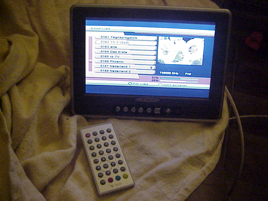

Het leukste was een dvbt 9 inch ontvangertje digitaal met teletekst en als dvbt-ontvanger voor de grote tv's geschakeld kan worden,maar ook voor de camping op meegeleverde accu, en zelfs ook de analoge zenders van de kabel kan ontvangen; is echter wel wat duurder dan 20 euro

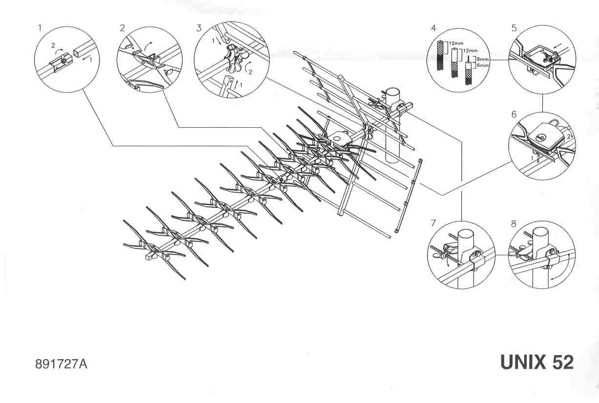

2 antennes (1 NED, 1 BRT): e21-69(kanaal) unix 52 el voor digital TV staat erop.
dan een splitter en vervolgens een versterker (zitten 2 TV's) zonder versterker is erveel ruis en geen omroep zeeland.
Maar zeg je nu dat ze strak vertical polarisatie gaan uitzenden?
