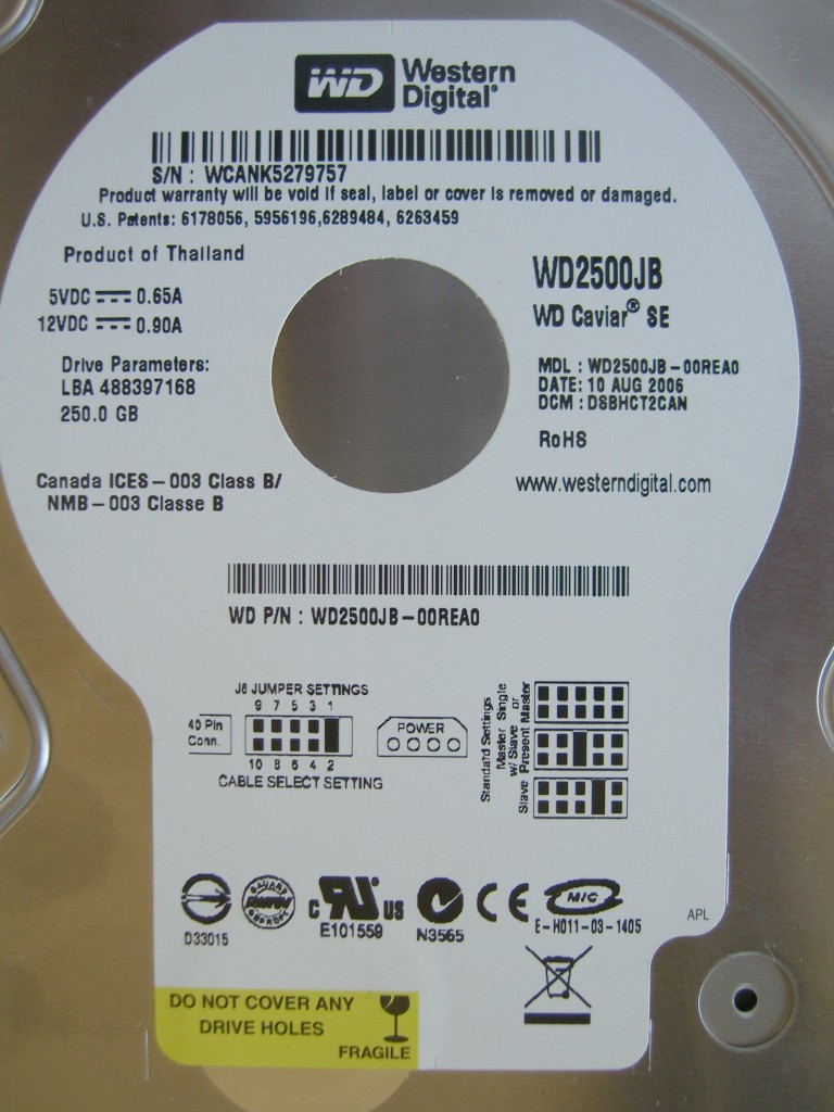

Mooi, plaats eens een foto van de stikker zijde of alle info die er op staat "250GB 7200rpm" is een beetje summier <img src="/forums/images/graemlins/grin.gif" alt="" />

ps. klasse die foto fredw <img src="/forums/images/graemlins/xyxthumbs.gif" alt="" />

Zie op de foto dat de HD Made in Thailand is.

Ik heb vandaag hetzelfde HD als die van FredW in mijn TF5510PVR geïnstalleerd, namelijk een western digital 250GB caviar SE. Inderdaad is het erg stil, en ik ben erg blij mee. Het is dus een aanrader voor mensen die nog twijfelen tussen welke HD die ze moeten nemen.
Nogmals klasse FredW. <img src="/forums/images/graemlins/xyxthumbs.gif" alt="" />
