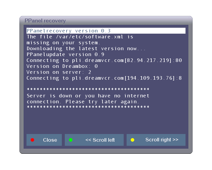

dAF2000 Geplaatst: 17 oktober 2006 Geplaatst: 17 oktober 2006 Ik heb de oorzaak (samen met Hemertje) gevonden: Een van de servers ligt er uit vanwege een upgrade. Als je toevallig van die server downloadt (want er zijn er meer) dan blijft 't downloaden hangen. Dit is op alle boxen (hier ook op m'n 7000). Helaas duurt de time-out nogal lang in deze situatie. Dat ligt eraan of de server er echt niet is, of niet antwoordt. Na een tijdje krijg je de tekst als in de bijlage(zo ongeveer dan, want ik heb natuurlijk een beta draaien <img src="/forums/images/graemlins/wink.gif" alt="" />)

dAF2000 Geplaatst: 17 oktober 2006 Geplaatst: 17 oktober 2006 Citaat: Dit kan ook gebeuren als een of andere plugin "in de achtergrond" crasht... Fff een plugin kiezen (willekeurig) via de gele toets.. Deze verlaten en plimenu (blauwe toets) werkt weer gewoon Nee, in dit geval niet. 't Is echt de server. Hoe dan ook werk voor mij om een kortere time-out in te bouwen.
