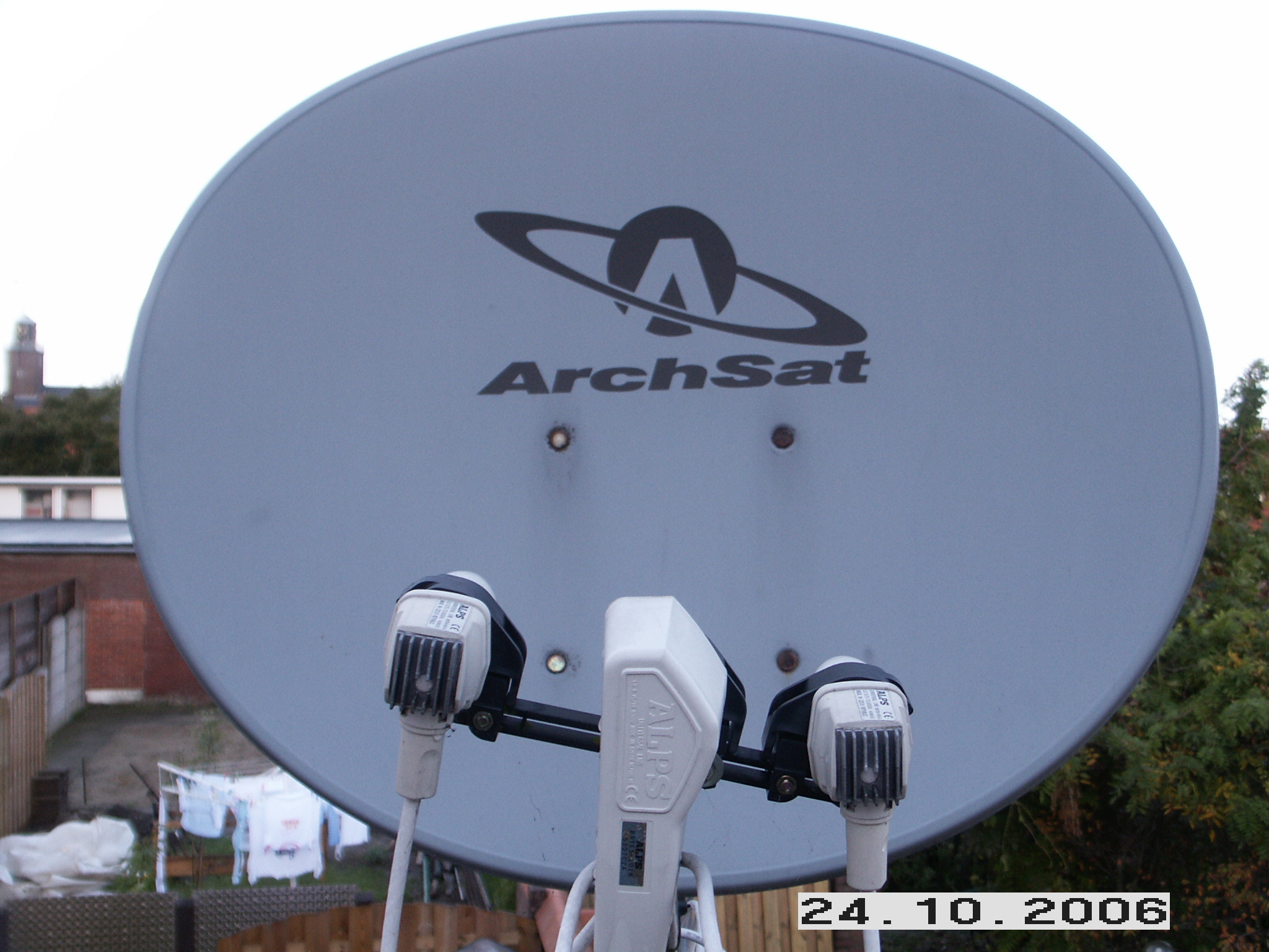

Heb zopas een Archsat/clone DJ70 (70x65) 3lnb kit gekocht, op de onderdelen sheets E0701W02-1 genoemd die op mijn dakbalkon op een mastje van 1.26m hoog op 76cm achter de borstwering fijn de lucht in gluurt in de buurt van de Euromast (achter de zogenoemde rooilijn.. jaja.. mazzel bestaat nog), en zonder noemenswaardige obstructie als ik de site van Ses Astra moet geloven of het daklood en de eerste pannenrij ongeveer 50 cm buiten het zicht van de schotel rechts.. beschut en niet zichtbaar vanaf straat en heel veel woningen aan de overkant. Ter volledigheid: heb op 0 Zuid de middelste van 3 schoorsteentjes onder een hoek waar Ses Astra niet mee zit (15 graden hoog), en links daarvan (wederom 15 graden hoog, maar ook breed) een zolderkamer puntdak zonder veel lood, met pal daar achter weer een umts zendmast.
Vanaf de manual ging het al mis: op de 3 a4tjes lijkt achteraf wel een ander halfrond bedoeld, terwijl aan weerszijde van Astra1 die boven draaipunt van de rail van 20cm moet komen minus/plus wat correctie, elke as van lnb daarnaast 75mm ver zou moeten komen. Geen Astra2.

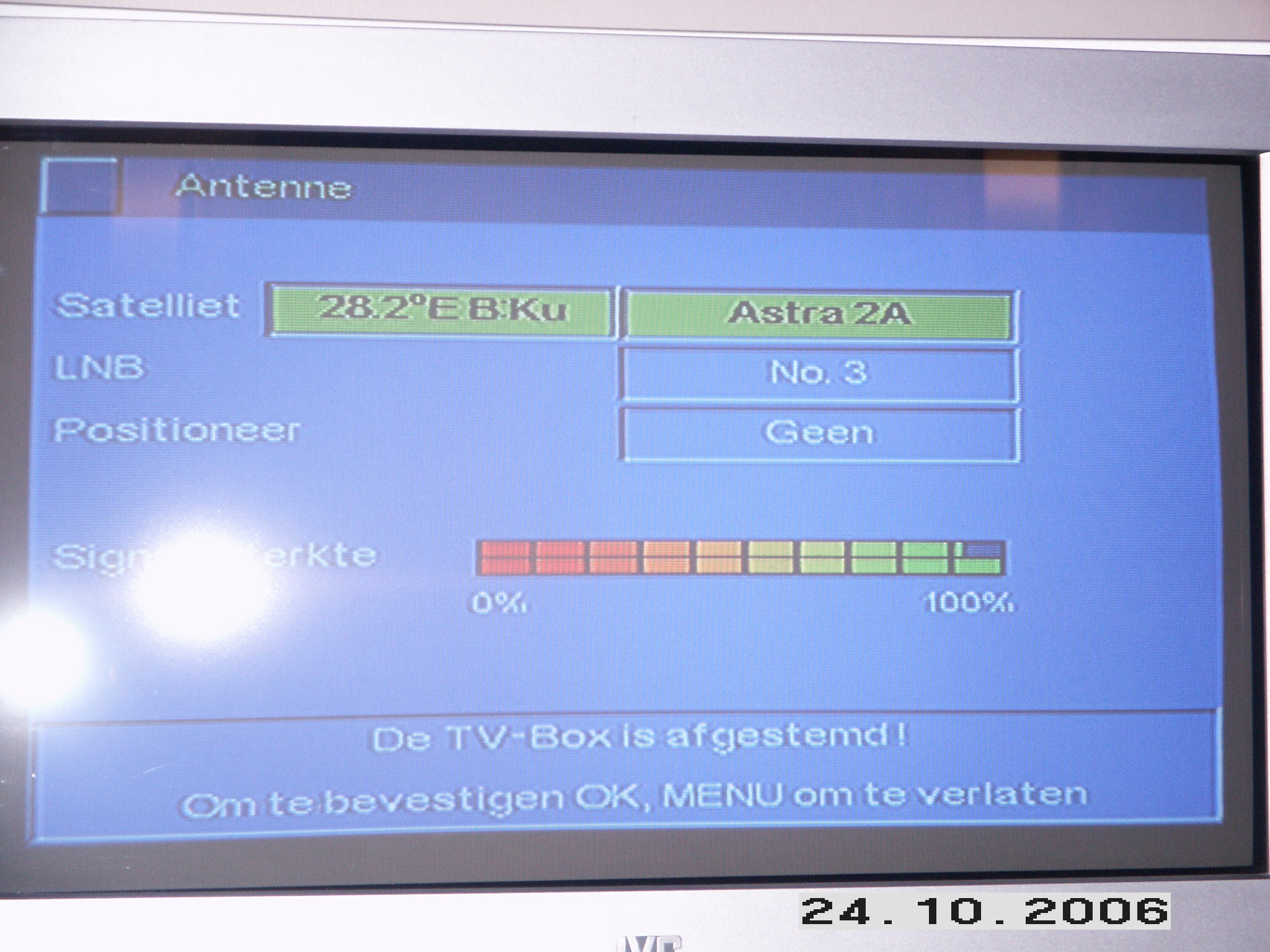

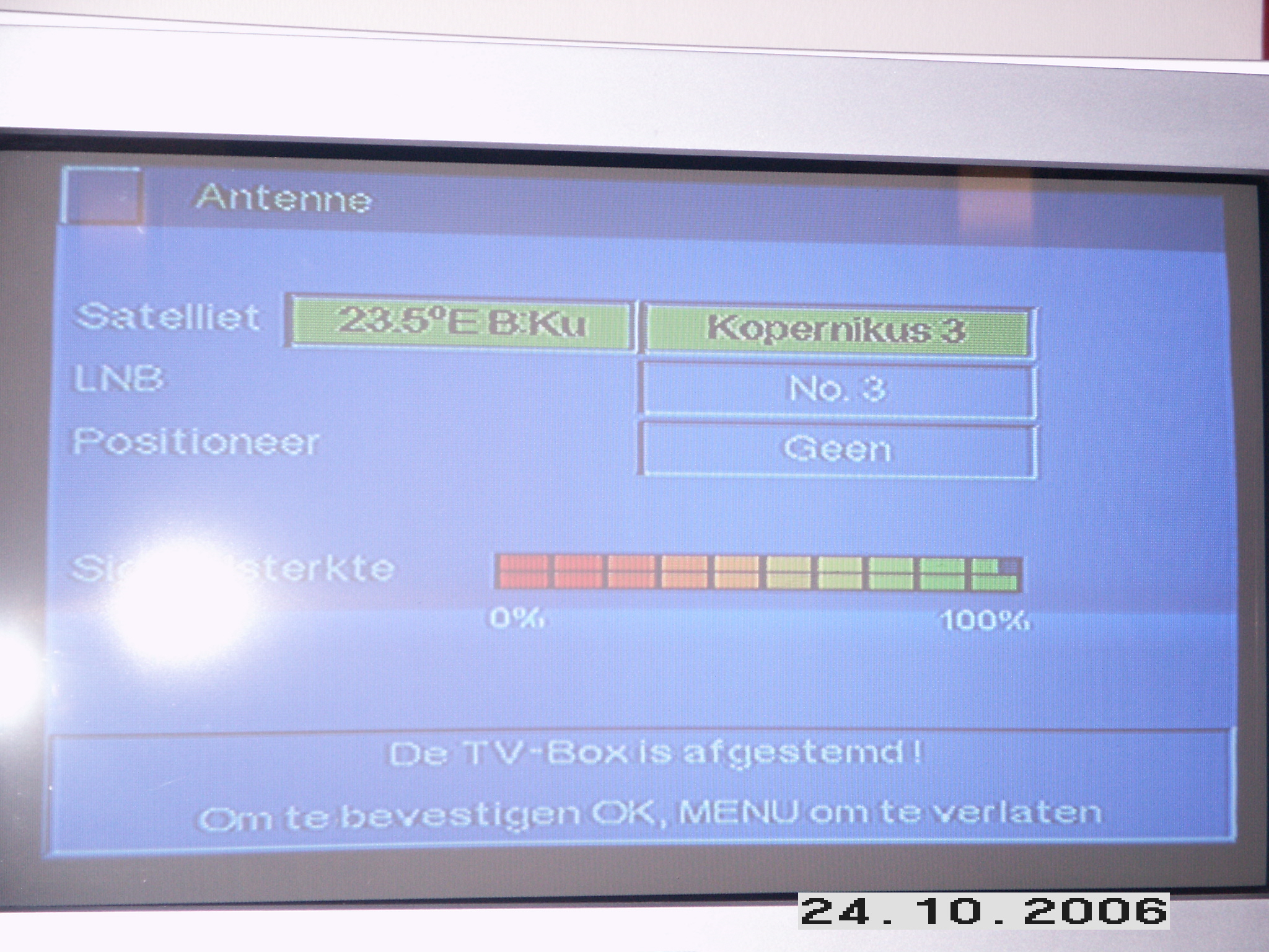

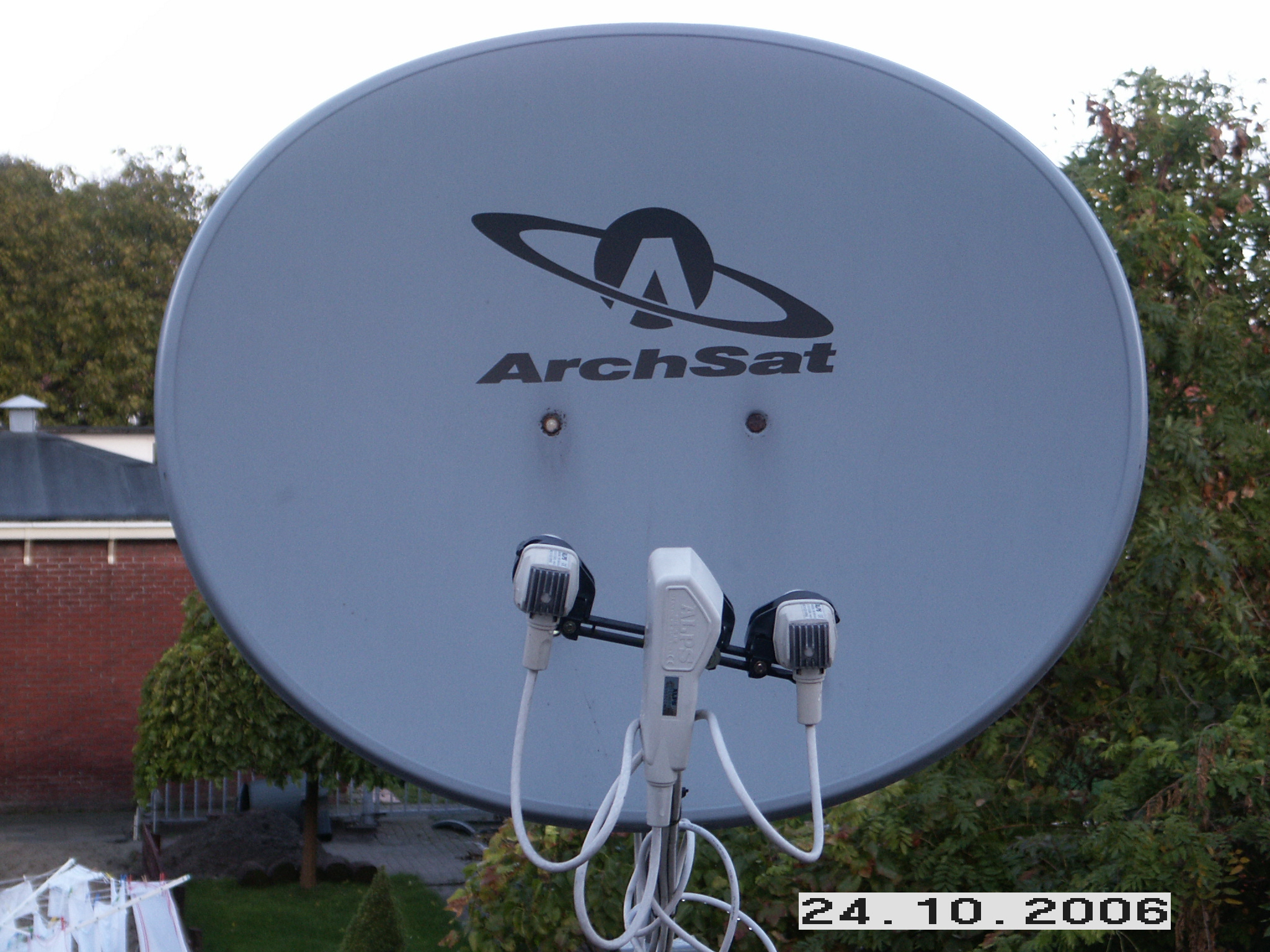

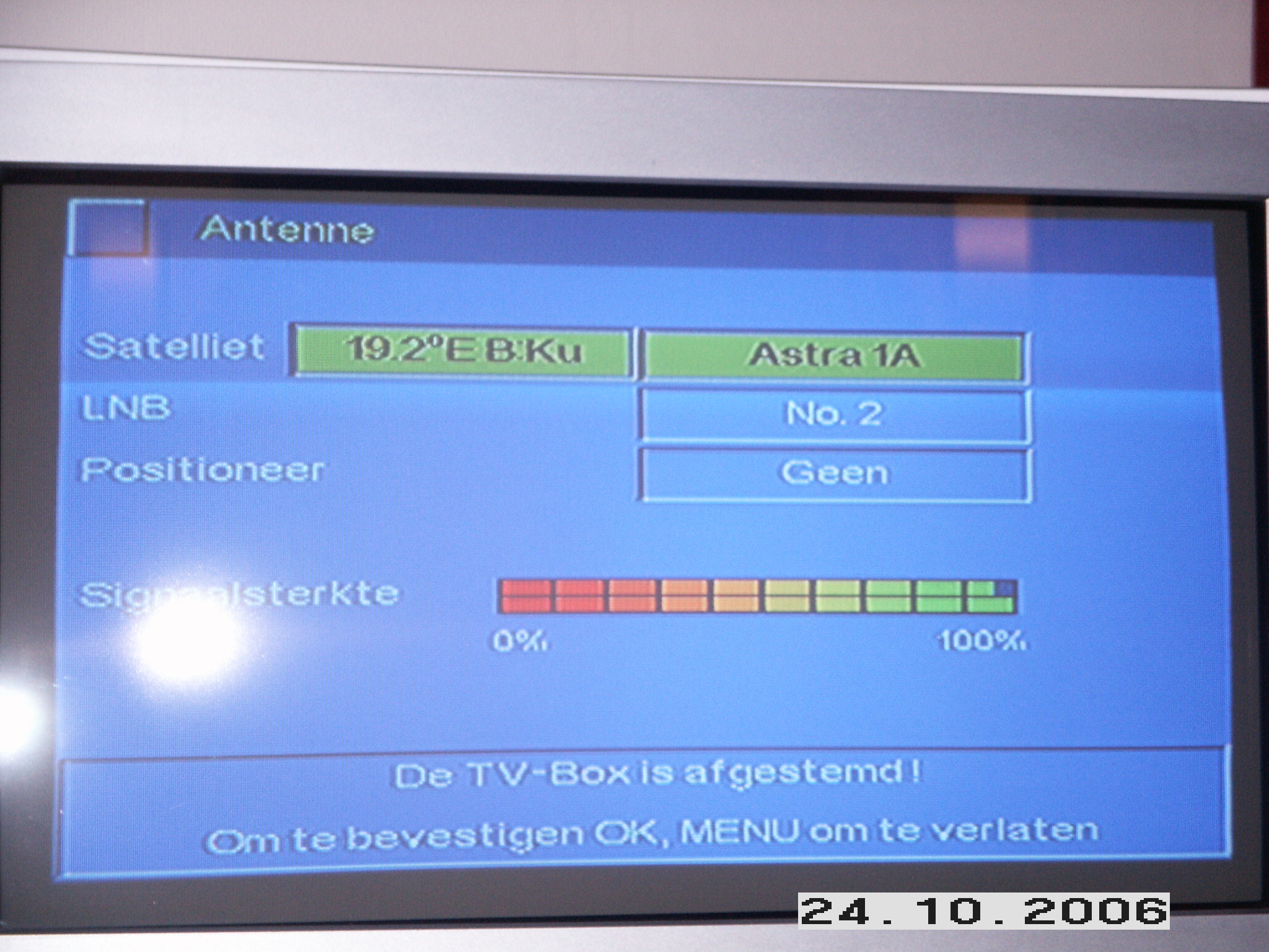

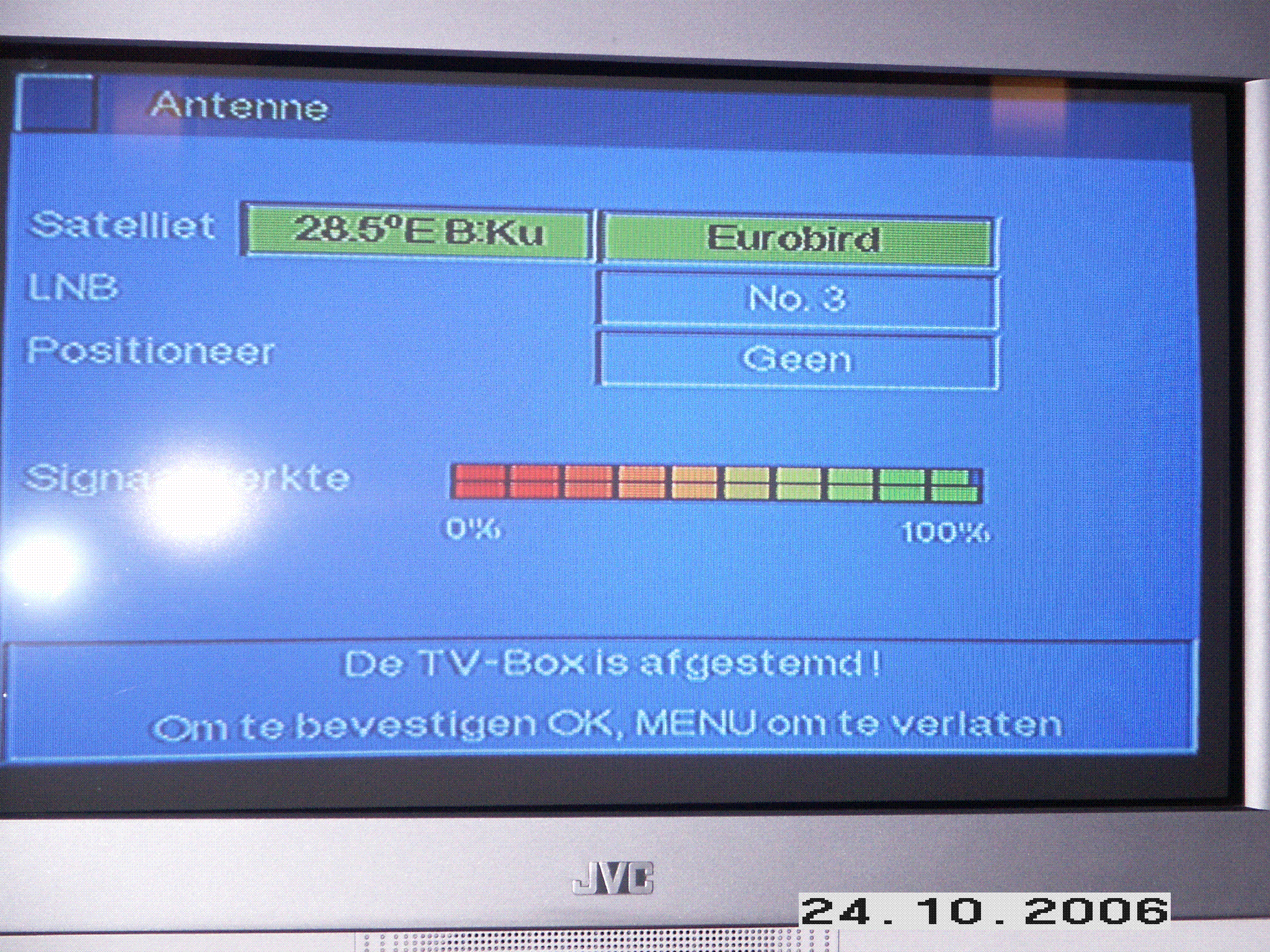

Zo ziet het er bij mij uit, A2 iets hoger en gedraaid.
Heb hiermee A1, A2, HB en Eurobird (zit vlak naast A2)

en nog een foto
Jammer van die roestende schroeven! Die ALps LNB's die ik zie (rechts en links)met die roostertjes heb ik zeer negatieve ervaringen mee...zeer snel defect.

en nog een foto
Lijkt zo, ze begonnen te roesten, heb ze toen losgemaakt, schoongemaakt en voorzien van kranenvet (vochtwerend en zeer moeilijk te verwijderen) weer vastgezet. De schotel is inderdaad vuil en zal bij beschadiging gaan roesten, het is nou eenmaal pisbakkenstaal!
Die Alps draaien al 4 jaar zonder makke (waren 10€ per stuk!). De middelste is ook Alps een dubbele, draait 1 jaar nu zonder makke.

Let ook even op de stand van de beugels!
