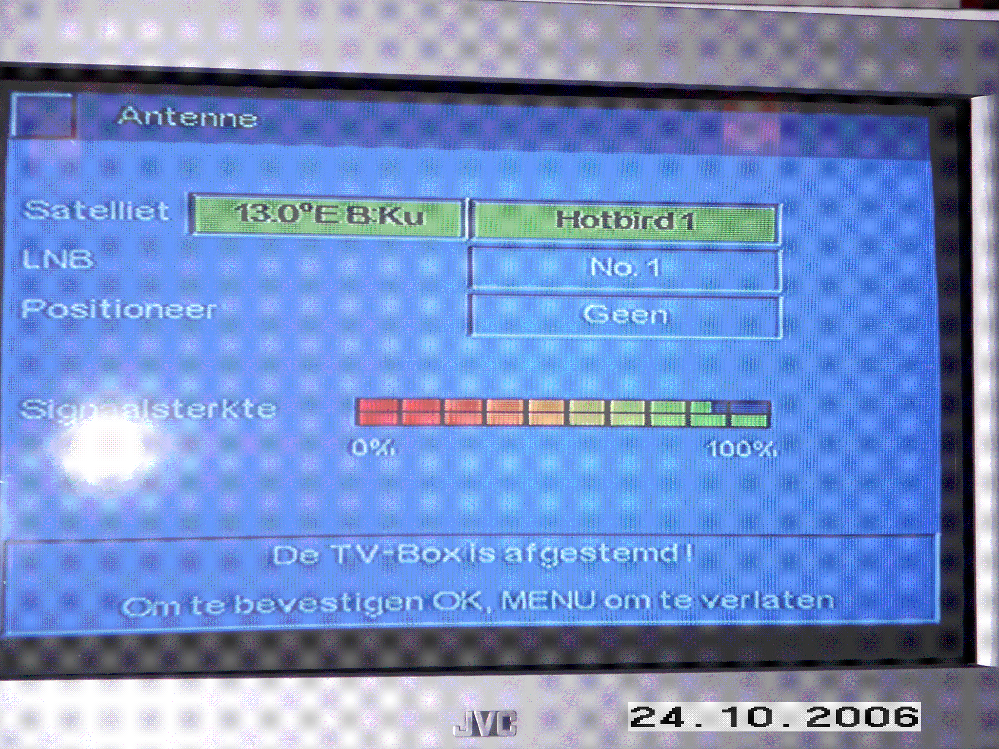

Nou hier dus.. problem solved!
90-95% SNR voor de 3 satellieten.
Ten eerste was er een klein positie probleem -daken en umts mast aan de overkant- , verder wat info/ervaring tekort.
De tip van Wanderer en een gesprek op irc met een installateur deden het hem (zoek positie voor astra 1, en dan schuiven met de lnb's.. dan kantelen van lnb en rail op het laatst).
Mijn bevinding met deze Jonsa: ben begonnen met 7 graden kanteling, hotbird lnb houder staat hier 1,5mm van de Astra 1 houder.. en de Astra 2 moet inderdaad helemaal naar rechts/links.. *met de 0 graden punt* op het einde van de rail.
Welbedankt allemaal; deze jongen gaat welgemoed het kabel t.v. loze leven tegemoet.
