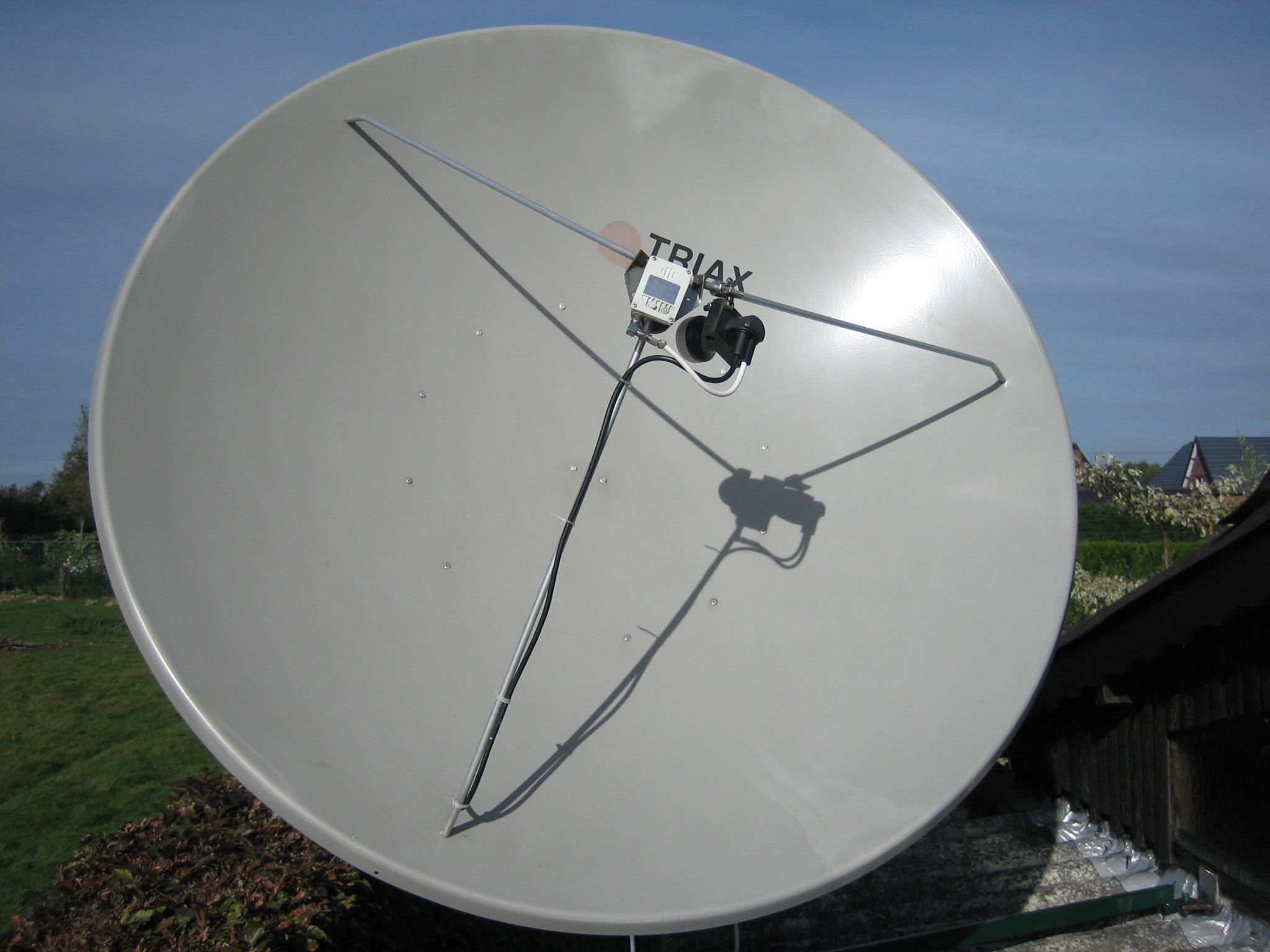

Multyfeed op primefocus antenne hoe?
Het eindresultaat ziet er als volgt uit en de ontvangst op zowel Hotbird als op Astra is voorbeeldig te noemen.
Schotel is wel 1,4 M. maar heb waarden tussen 95 en 100%.
Indien ik de foto's misschien op een niet proffessionele manier op de site gezet heb, mijn verontschuldigingen maar een andere manier lukte mij niet.
Ik hoop dat men hier iets aan heeft.

Zeer duidelijke foto's , zelfs de vlieg zie je ook staan <img src="/forums/images/graemlins/wink.gif" alt="" />.
mooi werk.
Mvg
Immi
Omdat de foto´s zo duidelijk zijn, zie ik ook een zeer grote fout. De LNC die je "loenzend" hebt aangebracht is er een voor een offset schotel en niet voor een prime focus schotel.
Daar gaat heel wat aan db-winst verloren. Ik zeg ´t maar even.
Dat heeft te maken met de trechtervorm van de feedhoorn. Die is voor offset schotels gedacht.
De feed die oorsponkelijk gebruikt wordt en in ´t midden van ´t brandpunt zit is OK.
Bij een dergelijk, relatief grote schotel zal ´t werken..maar optimaal is ´t niet.

Inderdaad(was afgeleid door die vlieg <img src="/forums/images/graemlins/smile.gif" alt="" />).
Bij zo'n grote schotel zal dat zeker meevallen.
Inderdaad wel jammer.
Meschien gaat hij deze later wel veranderen.

Inderdaad dat is waar, maar de vraag die ik aan dit forum stelde was:
Het is de bedoeling dat de schotel primair blijft uitgericht op de Astra1 positie en dat de Astra3 positie wordt uitgelicht middels een extra aan te brengen LNB. Ik heb geen tweede feedhorn om aan deze extra LNB te koppelen, zodat ik gebruik zou willen maken van een standaard LNB zoals algemeen wordt toegepast bij offset-antennes.
Dus... de oplossing die is aangedragen is precies wat ik van plan ben uit te voeren. Het verlies aan antenne-winst wordt in voldoende mate gekompenseerd door de grootte van de toegepaste spiegel 120/140Cm.
Groeten, Ben.

Uw opmerking is correct maar.... alvorens deze LNB te plaatsen had ik geëxperimenteerd door in het midden van de schotel, met een aangepast hulpstuk, een gewone LNB te plaatsen en wat was mijn vaststelling. Qasi dezelfde waarden met een gewone LNB als met de aangepaste LNB met externe feedhorn. Toen was de keuze snel gemaakt omdat het prijsverschil (voor zover ik iets gevonden heb toch) tussen een gewone LNB en een met externe feedhorn groot was en ik geen kwaliteitsverschil zag. Ook is het niet zo evident om een LNB met externe feedhorn in een zelf gemaakte beugel te plaatsen gezien de constructie van die LNB's. Het bijzonderste voor mij was dat het werkte en het werkt.
Ook, indien ik voor de schotel ga staan, het is absoluut geen zicht om vast te stellen naar waar die bijgeplaatste LNB kijkt hoor. Hij kijkt (naar de schotel kijkend) helemaal naar links bijna in de hoek van de schotel, maar nogmaals, het werkt en ik heb prima waarden qua ontvangst.
Het zal misschien beter en proffessioneler kunnen maar elkeen kent zijn beperkingen, ik toch in ieder geval.
Ik hoop dat anderen er misschien wat aan hebben en kijk eigenlijk nu al uit naar "clowns" van mijn ontwerp. <img src="/forums/images/graemlins/smile.gif" alt="" />
