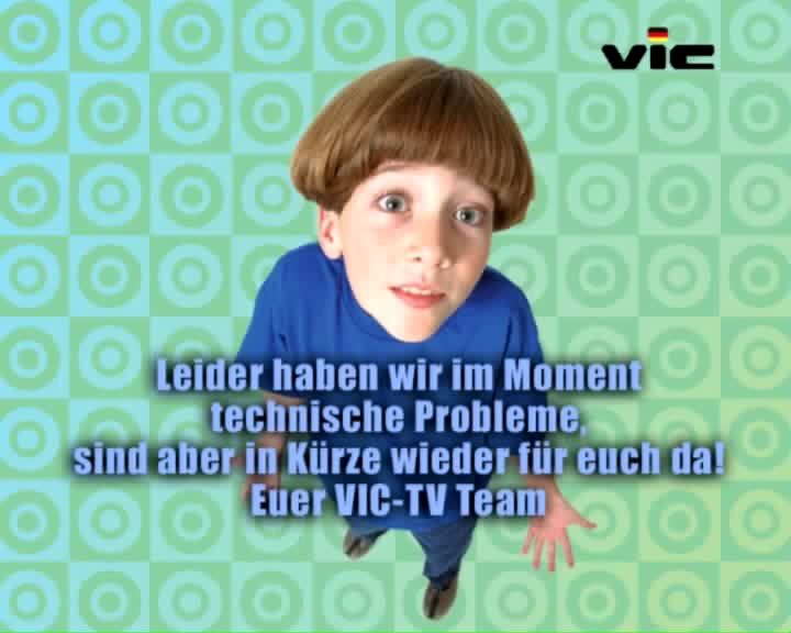

Wat is dat plaatje in de bijlage <img src="/forums/images/graemlins/confused.gif" alt="" />

Het plaatje in de bijlage hoort bij een andere posting <img src="/forums/images/graemlins/smile.gif" alt="" />
