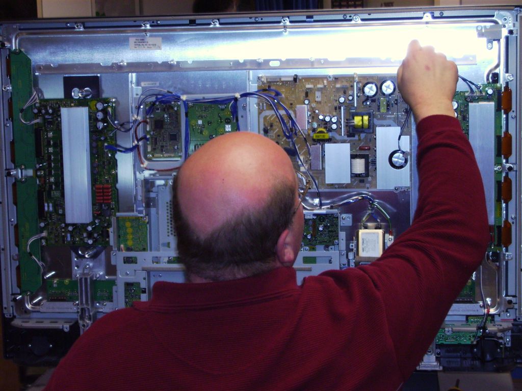

Ik zal het eens aan onderstaande techneut vragen, zo te zien heeft hij er blijkbaar verstand van ???
Snurker <img src="/forums/images/graemlins/xyxthumbs.gif" alt="" />
