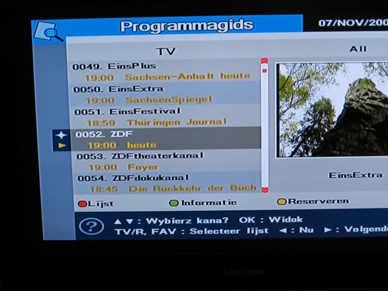

Als ik op de knop "epg" druk dan krijg ik een overzicht
van de zenders en hun huidige programma.
Door een zender te selecteren en op de rode knop (lijst) te drukken
dan krijg ik een dag overzicht van alle programma's
met een begin tijdstip en een eind tijdstip.
Bij de ZDF werkt dat.
Bij de nederlandse zenders krijg ik helaas geen lijst.

CanalDigitaal gebruikt voor haar zenders MediaHighway en stuurt zo ook de EPG uit. Dat is een hele slimme zet van hun, want alle andere kanalen gebruiken een algemeen -voor iedereen leesbaar- formaat. Nu moeten alle CDS-abonnees een goedgekeurde ontvanger kopen, anders kunnen ze de EPG niet inzien :evil-gniffel:
Ik weet niet of er third-party applicaties zijn die de EPG kunnen uitlezen, CDS gebruikt daarvoor een apart kanaal.

Oh, Ok dat van die lijst, dat wist ik dus niet. Weer wat wijzer.
Maar de opmerking van Hadrian is dus de reden dat de SAB daar niet mee om kan gaan. Dat is trouwens wel een reden om geen gebruik te maken van een PVR van SAB of een andere niet-goedgekeurde ontvanger, want dan kan je niet eens met point en klik wat opnemen.
Ik zie ook dat je ook op sommige momenten die niet nederlandse teksten in beeld heb. Dacht altijd dat dat zou zijn verholpen als je gebruik zou maken van de laatste versie.
