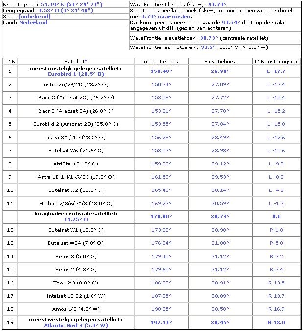

Hi Tonski bijgesloten mijn LNB/T55 settings...
- Als eerste had ik de HB (center LNB) afgesteld;
- Daarna EuroB-1 en A2 welke elkaar niet zoveel ontlopen;
- Toen Amos / AB3;
- Daarna gekeken of HB en A2 nog goed stonden;
- Als dat zo is dan staat de braadpan goed en dan alles goed vast gedraaid;
- Verder is het dan een peule-schil om aan de hand van bijgesloten overzicht snel en simpel de sateliet naar keuze in te stellen.
Succes <img src="/forums/images/graemlins/xyxthumbs.gif" alt="" />
