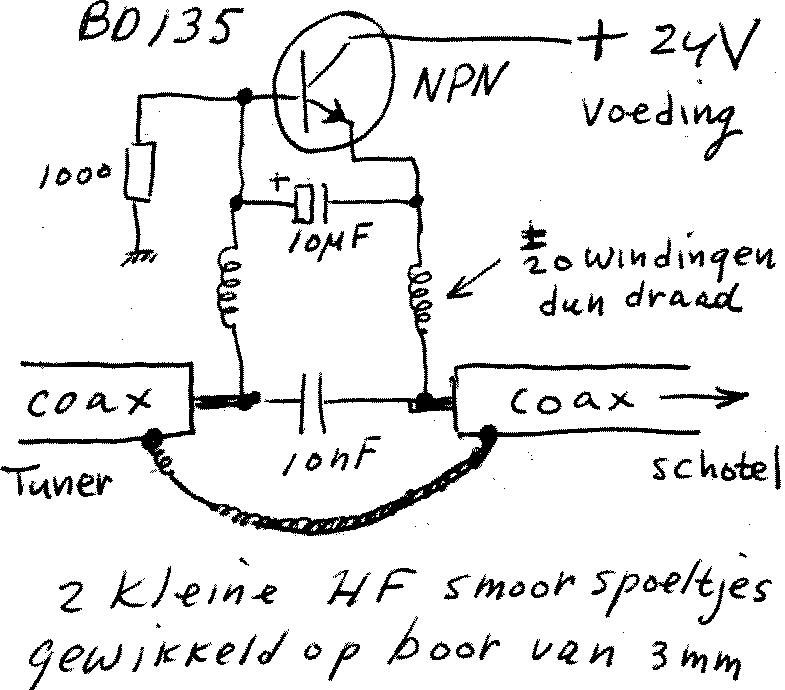

Er is op dit forum ook een schema'tje te vinden voor een externe voeding zodat de Skystar2 ontlast wordt. Zelf niet getest.

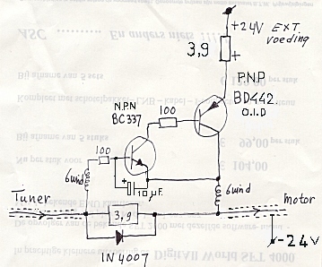

En een ander schema.
Heeft iemand deze schakelingen geprobeerd?

Ik heb wat geéxperimenteerd met extrene voeding voor de motor over de coax, ook met de door auggie aangegeven schakeling. Als bijvoeding werkt de schakeling prima, een probleem is echter de overdracht van het 22KHz signaal. Dit signaal, dat voor de bovenband omschakeling en de DiSEqC telegrammen gebruikt wordt, wordt niet door de aangegeven spoeltjes geblokkeerd en verdwijnd voor het grootste deel in de externe voeding.
