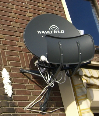

PS: op foto 4 zit zoals eerder aangegeven het gaatje boven, deze moet dus onder zitten...NIET VERGETEN..!!!

Ik kan mijn vergissen,maar volgens mij zit de reflexi schild op zijn kop. Het gaatje moet onder zitten!
Morge Brains... je doet je naam geen eer aan... dat was al gemeld <img src="/forums/images/graemlins/grin.gif" alt="" />

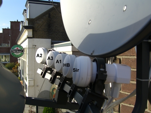

Wij wonen aan een dijk direct aan de rivier (Merwede)... de wind is net gaan liggen dus even Sirius erbij proppen en A3 van single naar twin..
Post straks wel wat foto's hier...
Sjaak, dank je !
Zo Sirius staat er ook bij en A3 heeft nu een Twin. Zonder problemen er op en direct goed signaal en kwali..
Foto's komen later. M'n Pc weigert weer eens de cardreader te zien..
En Viking ??
Bijgesloten de LNB-Opstelling...
(die groene schotel is van m'n buurman <img src="/forums/images/graemlins/smile.gif" alt="" /> )
