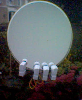

Als wave specialisten heb ik de volgende vraag:
Wat is de signaalsterkte en de kwaliteit bij het dagelijks gebruik van jullie T55? En wat zijn de waardes bij regen tijdens de afgelopen dagen.
Zo te zien op foto's maken jullie net als ik gebruik van Smart lnb's.
Waarom deze vraag. Nou het volgende. Ik heb op dit moment een 1 meter Golden Interstar schotel in de border tussen de plantjes staan. Er zit een universele multihouder op met 4 Smart Twin lnb's er op.
Omdat de Astra 3 steeds vaker genoemd wordt heb ik een Alps lnb besteld om naast de astra 1 nlb te "plakken" (de puntige i.v.m. de afstand onderling).
Mocht het niet lukken met deze constructie dan overweeg ik een WaveFrontier.

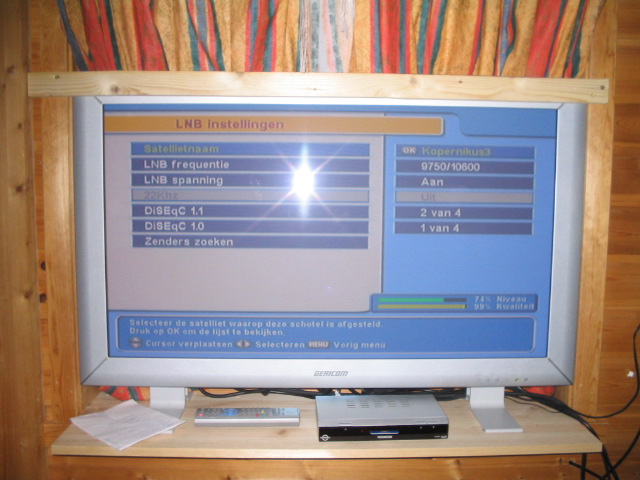

@Trulli:
Ik ben in de gelukkige situatie dat onze T55 volledig vrij zicht heeft, daar wij aan een dijk wonen direct aan de rivier... het nadeel tijdens deze periode van het jaar is dan weer dat we volle wind en regen vangen. Dit laatste houd dus dan wel weer in dat die wok erg stevig vast gemonteerd moet worden.
Maar goed de kwaliteit en signaal sterkte die ik meet is voor alle sat's welke ik hier binnen slurpt als volgt:
(signaal / kwaliteit)
Astra 1: 75% / 99%
Astra 2: 74% / 99%
Astra 3: 75% / 99%
Hotbird: 73% / 99%
Sirius : 73% / 90%
Als het weer wat beter wordt zal ik eens spelen met de Sirius instellingen, in principe niet nodig daar zelfs met dit stormmige weer (zelfs nu) alles goed binnen blijft komen.

En volgens mij als ik jou foto goed bekijkt moet die A3 er toch nog wel tussen passen...
Lukt het niet, zo'n T55 heb je al vanaf € 65,- en voor de rest heb je alles al.
Kreeg net bericht van thuisfront dat de Alps is geariveerd. Nu nog tijd en droog weer. (oja en de kids op bed of bij opa en oma, ze helpen papa zo graag... in de weg lopen)
Als het lukt de A3 er tussen laat ik het weten.
