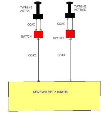

Zoiets dan...? zie in bijlage

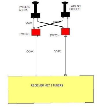

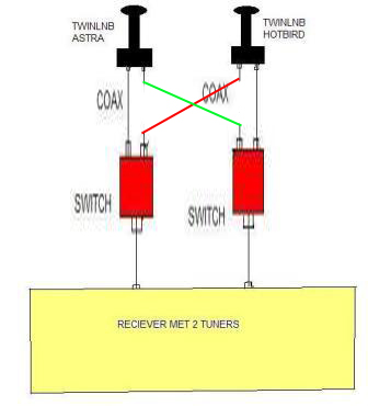

Nee, moet de bovenste coaxkabeltjes kruisen, zodat elke switch zowel aan de Astra als aan de Hot Bird hangt.
Nee, zo heeft het dus helemaal geen zin...
Zie bijlage.

nee, beide tuners moeten een verbinding met Astra én Hotbird hebben
zoiets dus:

Citaat:
Zie bijlage.
<img src="/forums/images/graemlins/xyxthumbs.gif" alt="" />
Thanks, is nu duidelijk <img src="/forums/images/graemlins/xyxthumbs.gif" alt="" />
