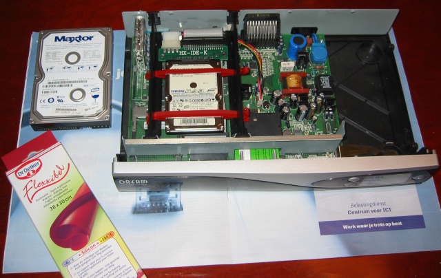

satfly Geplaatst: 6 december 2006 Geplaatst: 6 december 2006 OK, de Samsung SpinPoint M60 HM100JC harddisk en de 'ATA-6 --> gewone ATA'-converter zijn binnen en ik heb het spul ingebouwd in mijn DM 7000. Om de piepkleine 2,5" disk in de bestaande bracket op te hangen heb ik 2 reepjes van een siliconen bakmat (Dr. Oetker, bestand tot 280 graden celcius <img src="/forums/images/graemlins/smile.gif" alt="" />) afgeknipt en deze door de gleufjes van de bracket heen gehaald en vastgeniet. De harddisk zit daar stevig tussen en doordat deze alleen contact maakt met de siliconen wordt het geluid nog eens extra gedempt. Het resultaat is wonderbaarlijk, ik geloofde mijn oren niet toen ik mijn box voor het eerst weer startte. De harddisk is echt niet te horen. Alleen als ik mijn oor vlak bij de Dreambox hou hoor ik een heel zacht geruis, meer niet. Wat een verschil met mijn oude 5400 toeren Maxtor! Zie bijgaande foto voor mijn Dreambox met ingebouwde harddisk, daarnaast mijn oude harddisk en het gebruikte bakmatje. Keep firing, Assholes!
