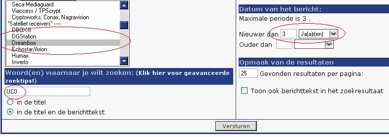

als je de zoekmachine zou gebruiken dan vind je hier vele topics over, maargoed.
1. tuner defect
2. software corrupt. flashen met dreamup met een seriële nulmodemkabel. eerst erase.img erin en dan een origineel image van DMM. mocht ie dan nog steeds niet goed zijn zal ie terug moeten naar de dealer welke hem als RMA kan aanbieden bij DMM
