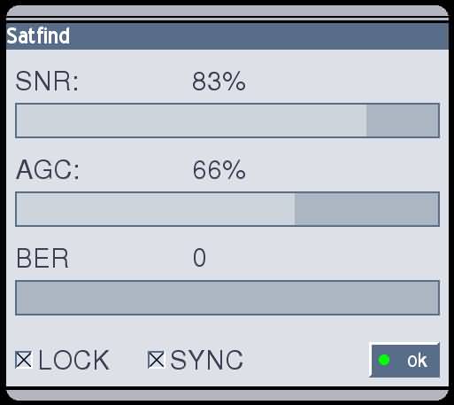

Gast Geplaatst: 24 november 2006 Geplaatst: 24 november 2006 Hallo, Sinds een tijdje heb ik last van blokjes en haperingen wanneer ik naar TV vlaanderen kijk. Ik heb een schotel van 80cm met een dubbele kop. Ik zou de afstelling eens willen controleren. Nu vind ik in de dreambox 3 blokjes waarmee ik ontvangststerkte aflees. Nl SNR, AGC en BER. (zie bijlage) Maar wat is nu de betekenis hiervan ? SNR staat op 85%, AGC op 94% en BER op 0 bij astra en de provider van TV Vlaanderen. Is dit goed ? zoja, vanwaar kunnen die blokjes en haperingen dan liggen ? groetjes David
dAF2000 Geplaatst: 24 november 2006 Geplaatst: 24 november 2006 Je DECT telefoon die naast de Dreambox staat weghalen.
Gast Geplaatst: 24 november 2006 Geplaatst: 24 november 2006 zou je dat denken ? ik heb nogthans al een dikke maand de dreambox en het probleem doet zich nog maar de laatste week voor. Vroeger had ik een @sat die nooit deze problemen gaf. Maar goed, ik probeer het uit. thanks
Gast Geplaatst: 24 november 2006 Geplaatst: 24 november 2006 Ik had dat gisterenmiddag op een paar CD kanalen ook. Goed signaal, geen BER, maar een beeld alsof je naar een divx met 80% compressie zit te kijken, een en al artefacten en wegvallend beeld. Begin van de avond was 't weg (in de tussentijd niet gekeken), en daarna ook niet meer gezien. Aan de setup is in tijden niets veranderd (Boxen draaien Flubber2, eentje draait G-beta), bekabeling is allemaal voor het slechte weer nagekeken en vervangen waar nodig, alle f-connectors buiten opnieuw ingetaped. Schiet mij maar lek dus... <img src="/forums/images/graemlins/confused.gif" alt="" /> CU, WanWizard
dAF2000 Geplaatst: 24 november 2006 Geplaatst: 24 november 2006 Citaat: zou je dat denken ? ik heb nogthans al een dikke maand de dreambox en het probleem doet zich nog maar de laatste week voor. Vroeger had ik een @sat die nooit deze problemen gaf. Maar goed, ik probeer het uit. thanks Nou, als je een DECT-telefoon hebt dan is de kans wel groot. Ik heb 't probleem ook zo op bepaalde zenders en op 't forum is 't wel vaker voor gekomen. Als dat 't niet is, kan 't natuurlijk ook aan iets vaags liggen zoals WanWizard zegt. Zo heb ik gehoord dat sommige Belgische zenders een beetje in de restcapaciteit zitten. Dus die zenders kunnen zulke problemen geven als er blijkbaar te weinig bandbreedte op de sat is (pin me er niet op vast <img src="/forums/images/graemlins/wink.gif" alt="" />)
stefmac Geplaatst: 25 november 2006 Geplaatst: 25 november 2006 Met een 80 cm haal ik hier op één toch 96% en 96% Misschien een klein trukje probeer eens uw coax kabel te aarden. Dreambox 500s-7025-8000hd
