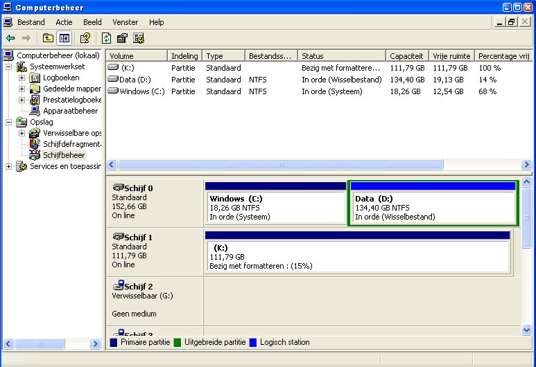

Jah,
Hij is bezig te formateren!
Voor anderen:
Configuratiescherm>Systeembeheer>Computerbeheer> Bij opslag zie je Schijfbeheer. Daar de juiste schijf <img src="/forums/images/graemlins/smirk.gif" alt="" /> selecteren. Nieuwe partitie maken, volledige schijf en gaan... Zie bijlage
