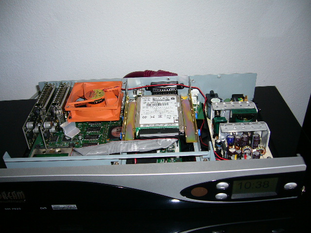

Ik zag een aanbieding staan van een externe 2.5" HD van Lacie deze heb ik aangeschaft omdat het goedkoper was dan een interne 2.5" HD.
Ik heb de behuizing eraf gehaald en zag een Western Digital WD1200VE-00KWT0 erin zitten, deze heb ik toen aan de HDD Vivanco adapterrails 2,5" naar 3,5" gezet en in zijn geheel in de DM7020.
Vivanco stekkers voor stroomvoorziening ook aangesloten zo ook de adapter 3,5" naar 2,5"
Ik moet zeggen dat ik de HD helemaal niet hoor ook niet met opstarten, alleen als ik mijn oor op de Dreambox leg hoor ik een lichte ruis.
Temperatuur wordt niet aangegeven en ben toen gaan kijken op http://www.guzu.net/linux/hddtemp.db , daar werdt de drive niet aangegeven.
Weet iemand hoe ik dit kan oplossen doormiddel van een driver?

Ik had ook de externe Lacie 2,5" gekocht voor mijne DB7020 (109Euro). Maar ik kon het niet over mijn hart krijgen om deze mooie behuizing te demonteren.
Ik gebruik momenteel een NLSU2 als externe HDD recorder.
@cosmos
Wat kosten ongeveer die conversie stukken ?
Deze 2.5" hdd is inderdaad muisstil + zo goed als geen warmteontwikkeling.
DM8000 1Tb 2,5"HDD (Openpli2.1)
2xGigaBlue HD Quad Plus 1Tb (Openmips 4.2)
Wavefield T90(Astra1-2-3 Hotbird)
Synology DS214+
Ik was voor die 2,5" beugels incl. 2,5" naar 3,5" adapter en stroom adaptertje (zie bijlage) + 4 kleine en 4 grote schroefjes € 9,99 kwijt. Heb ze gekocht een grote Duitse electronica winkel keten waarvan ik de naam maar even niet noem <img src="/forums/images/graemlins/grin.gif" alt="" />
