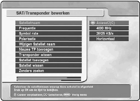

kan iemand mij vertellen hoe ik een satelliet kan toevoegen met de afstandbediening van de topfield ? heb het al diverse keren geprobeerd maar zonder resultaat...sat toevoegen...transp toevoegen....freq toevoegen en dan zenders zoeken. maar de motor draait dan niet naar de nieuwe satelliet.
is er nou niemand die me kan vertellen hoe en of dit mogelijk is ???
Je zult de ontvanger moeten aangeven dat er een rotor aanwezig is. Je kunt Usals gebruiken, dan dien je je eigen noorderbreedte en oosterlengte in te vullen. Als je disecq gebruikt, moet je eerst de schotel handmatig naar de juiste satelliet draaien en deze positie vervolgens opslaan.
