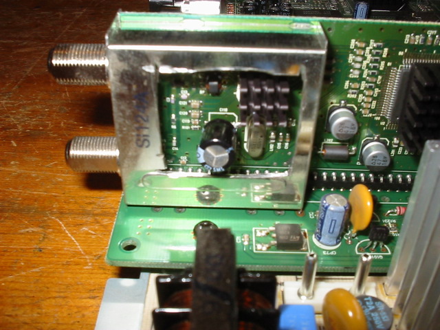

Het is inderdaad een bekende fout.
Je moet een elco in het tunerblikje vervangen; da's alles.
Zie bijlage. Maar je hoeft het blikje er niet helemaal af te halen. Zie volgende foto.

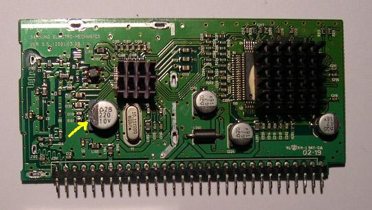

Hier een vervangen exemplaar
met
capacity is 220 uF (info: you say "220 micro farad")
work-voltage is at least 10 Volt
working temperature = I prefer Color is black for 85 degrees- or better 105 degrees celcius.

En dit werkt echt prima , wel even oppassen met het openmaken of knippen van het tunerblikje ,dit is een lastig en precies werkje
Ik heb er op deze manier al een paar kunnen repareren en die draaien al weer een ruim jaar naar tevredenheid <img src="/forums/images/graemlins/xyxthumbs.gif" alt="" />
