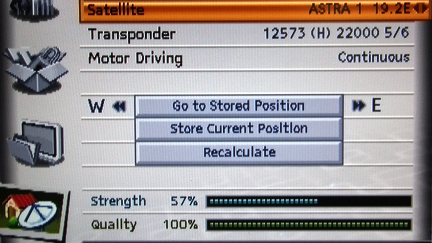

Sorry, hoor, maar ik zie nergens motorinstellingen staan, ik draai niet via diseque maar met een apart aangestuurde motor, zou het hierdoor komen, groetjes Bettina
bettina
ik zet in de bijlage een foto.
en dan kan je zien. dat er staat astra 19.2e.
in motor setting.
motor type moet op diseqc 1.2 staan.
maar zo staat die ook als je die lijst er in zet.
en hotbird 13.0 E.
die lijst moet je er wel in zetten.
in anderen instelingen kan het wel zo zijn dat je het niet ziet.
maar als je die lijst er in zet en er niets aan doet.
dan staat het zo als op die foto.
