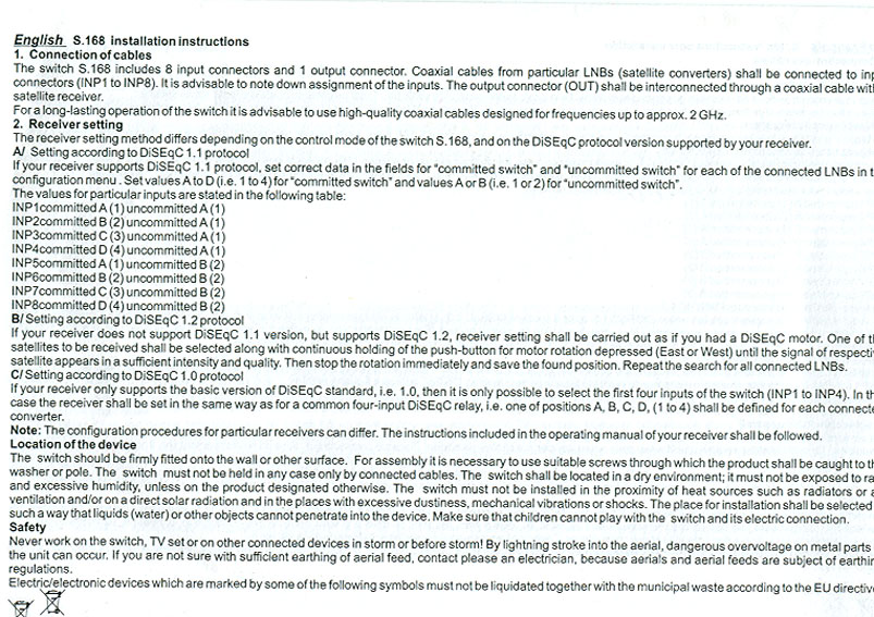

De volgorde van 1 t/m 8 moet hetzelfde zijn als LNB 1 t/m 8 op je Dreambox.
Ik wil wel even de volgende opmerking maken:
De settings die ik je aan heb gegeven zijn voor jouw switch in Diseqc mode 1.1
Volgens de manual van deze switch wordt Diseqc 1.1 ondersteund, ik weet echter niet of je hiervoor een aanpassing moet doen aan de switch, ik ken deze verder niet.
Maar je moet wél zorgen dat de switch op Diseqc 1.1 staat, sla anders de gebruiksaanwijzing er even op na.

Hallo henksat,
Ik heb gebruikaanwijzing gevonden en daar stond.
De eerste lnb committed A.A enz.
En dan uncommitted 1(de eerste 4 met 1 en dan de
volgende met 2)
Ik wilde het plaatje hier bij plaatse maar dat lukte
me niet,want dat is iets duidelijker.
Gr Ronald67.
