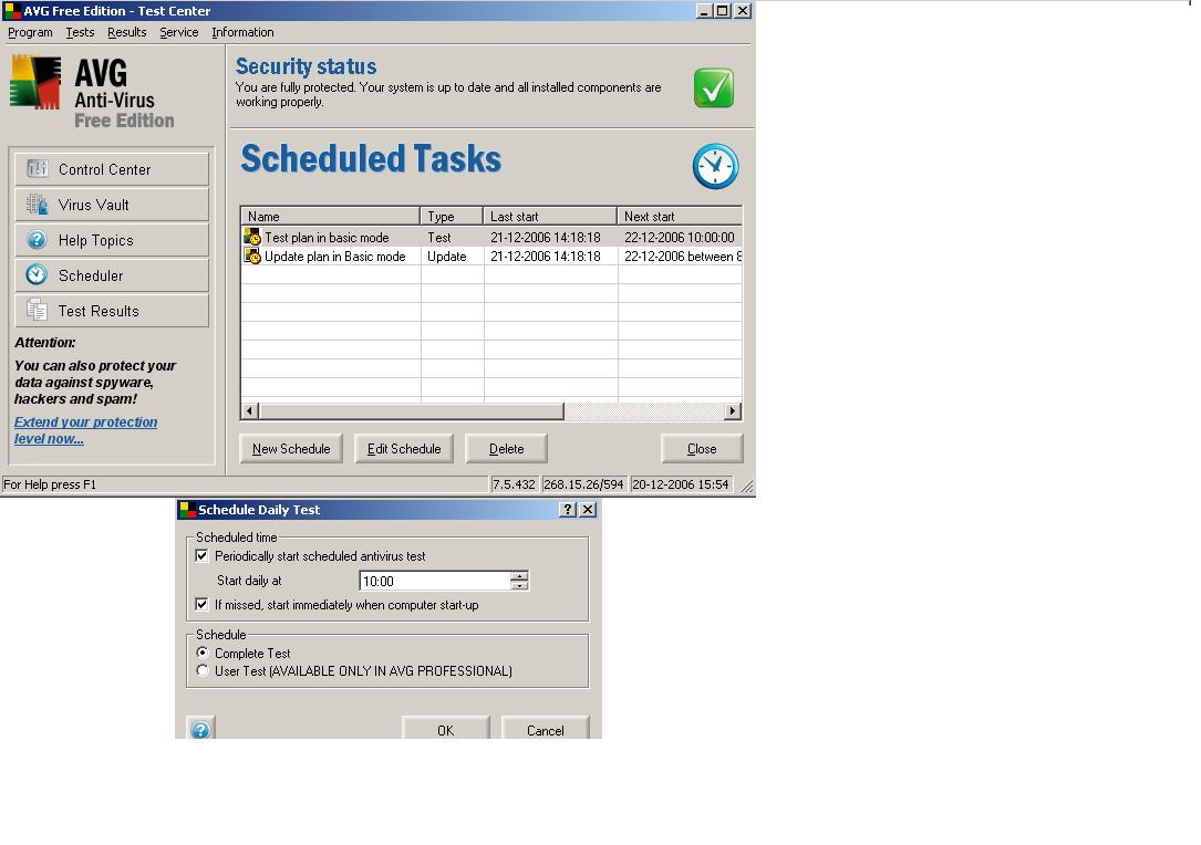

Ik heb de nieuwe versie van de AVG virusscanner geïnstalleerd op de PC van mijn echtgenote.
Iedere keer als zij het systeem opstart neemt de software contact op met de server van AVG en laadt de nieuste virus definities.
Wat het echter ook doet is een scan uitvoeren op de harddrive naar geïnfecteerde bestanden. Dit is een dermate belasting van het systeem dat prettig werken de eerste X minuten niet mogelijk is. Valt dit uit te schakelen?
Zij download geen bestanden. Alleen een beetje surfen en werken met ( veilige ) bestanden die al op de schijf staan.

Zoek eens in het AVG-testcenter, dar is een entry met de naam "Sheduler", waar zich alle uit te voeren taken bevinden. Daar zou ook de dagelijkse scan moeten bijstaan. Uitschakelen en klaar.
launch testcenter
-ga naar scheduler
-ga naar test plan in basic mode (dubbelklik)
-haal de vinkjes weg bij:
-periodically start scheduled antivirus test(of aanpassen naar gewenste tijd)
en
-if missed start immediatly when computer start up
