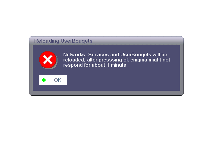

dAF2000 Geplaatst: 23 december 2006 Geplaatst: 23 december 2006 Citaat: maar dan wordt het waarom rebooten ze niet na het downloaden. gr. Vmax145 Gewoon meteen vanuit de downloads onder de blauwe knop he? Je moet dan toch echt 't scherm krijgen zoals in de bijlage zit. Als dat niet zo is dan weet ik 't effe niet. Te veel geklooid ofzo?
Vmax145 Geplaatst: 23 december 2006 Auteur Geplaatst: 23 december 2006 teveel geklooid is het niet images zijn er ingezet op goede manier de ene draait een jaar andere 4 dagen, mensen komen zelf niet in de box, het viel me nu op dat ze beide hetzelfde probleem hebben. wat je in de bijlage hebt krijg ik wel (geen alps) maar zij niet ,daarom kwam ik met deze vraag of andere het misschien ook kennen.gr. Vmax145 gr.Vmax Toshiba 42WL67Z lcd ,DM800 openPLI ,DM500+ openPLI, kaart huh waarvoor?, Archsat DJ70 x 7 lnb's x Vantage 8-1
dAF2000 Geplaatst: 23 december 2006 Geplaatst: 23 december 2006 Dan is er toch iets fout gegaan. Die melding moet je altijd krijgen als je echt vanuit 't PLi menu downloadt. Er wordt dan een file /tmp/reloadUserBouquest (zoiets dergelijks aangemaakt) vlak nadat de kanalenlijst geinstalleerd is. Als dat niet 't geval is dan zou je geheugen wel 'ns vol zitten (want /tmp zit eigenlijk in 't geheugen en niet in de flash ofzo). Misschien draaien er zware cams die al 't geheugen opvreten. Hoe dan ook... als je handmatig Enigma laat rebooten via 't shutdown menu (bovenste keuze) dan moet je een nieuwe zenderlijst krijgen.
