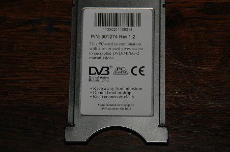

Is de Aston Rev 1.2 geschikt te maken voor de ontvangst van HD TV zenders.
MPEG-2 en MPEG-4
Of moet ik een nieuwe kopen, dan graag welke is goed.

Een kort antwoord op jouw vraag de aston cam is zowel geschikt voor Mpeg2 als Mpeg4 kanalen welke gecodeerd zijn met seca, kunnen door middel van deze module en abbo kaart ontvangen worden, door de ontvanger.
Dit geld dus ook evt HD zenders welke seca gecodeerd zijn.
Mijn vraag wat bedoel je met de topfield?, heb je deze in bezit of wil je deze aanschaffen?
Ik weet wel dat deze HD ontvanger geschikt is om zowel Mpeg 2 als Mpeg 4 te ontvangen.
Een goede keuze voor deze ontvanger is evt een T Rex module werkt uitstekend in deze ontvanger.

Op de module staat alleen To encryped DVB/MPEG-2
dus niets over MPEG-4. zie foto in bijlagen
een T Rex module is er een bepaald type.
