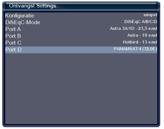

Ik heb de tuner als volgende ingesteld op mijn Dreambox 7025
Tuner A is gelijk aan Tuner B
Nu krijg ik geen beeld op de zenders van hotbird, ik vraag mij af wat er verkeerd staat ingesteld.

En lnb a is voor astra en b voor Hotbird ?
Eens geprobeerd om eerst hotbird te zetten en dan Astra en eens kijken wat dit geeft.Bij mij werkt alles goed en ik heb drie lnb (hotbid, Astra1 en astra (23,0)) en alles werkt zeer goed.

inderdaad A is astra en B is hotbird, heb zo ook is omgedraait maar dan heb ik op Astra geen beeld meer.
Screenshot kan je maken met webif http://ntdata.dyndns.org/
Bij remote control - show OSD screenshot

Werk je met een switch ? Waarschijnlijk wel, heb je deze al eens vervangen ?
Bij mij werkt dus alles(zie bijlage), heb drie koppen en binnenkort ga ik nog een vierde plaatsen en alles werkt goed.

Nee, ik werk niet met een switch.

Uitrichten is goed gedaan ? Als je van achter de schotel kijkt naar je lnb moet de recherkop van je lnb dus voor astra zijn en de linkse voor hotbird. Heb je beide uitgelijnd met een meter of gewoon op beeld ? Is de positie van beide koppen goed voor astra-hotbird ? Want wanneer deze een paar millimeter verder of dichter uit elkaar staan zal het ook niet gaan.

Ik heb toen ik deze installeerde eigenlijk alleen maar naar de ontvangst van de astra gezien daar heb ik nu 97% en 95% ontvangst van.
Ik dacht dat de ene LNB goed stond dat automatisch de andere ook goed stond?
Die kan je toch niet draaien ofzo?
Hoe kom ik te weten welke voor astra is en welke voor hotbird? Zit allemaal in dezelfde doos. <img src="/forums/images/graemlins/crazy.gif" alt="" />
