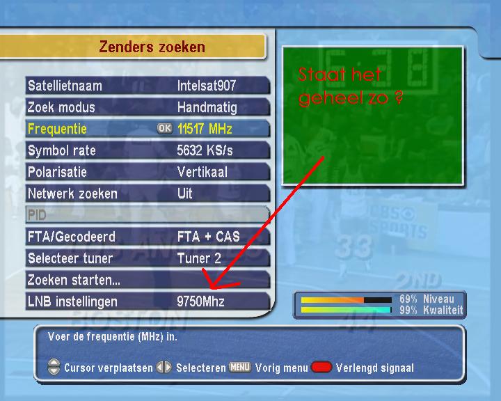

Heb je wel bij het zooeken de LNB instellingen (onderin het zenders zoeken menu) op 9750 staan?

Melle Bedankt voor je reactie, Ik kan het nu niet checken omdat ik op mijn werk zit. Maar ik denk inderdaad dat het daar aan ligt. Bij mij stond hij op 9750/10600.
