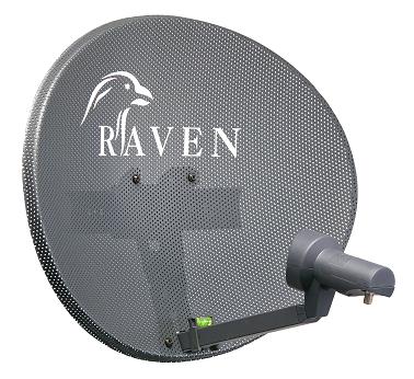

Ik heb van een kennis een Echostar DSB-9800 gehad en daar via marktplaats een Raven scorpio schotel bij gekocht (10 €) schotel, muurbeugel en LNB.
Ik heb inmiddels beeld van BVN maar deze valt geregeld weg, de signaalsterkte indicator geeft 3/4 groen aan, dus ruim voldoende signaal.
Ik heb vrij zicht.
Kan deze combinatie wel?

Hallo,
als bvn weg valt lijkt het erop dat je schotel niet goed uitgericht staat, of dat een van de kabels niet goed vast zitten (door wind kan de verbinding wel eens even onderbroken worden.)
Voor bvn is geen smartcard nodig dus hierop moet je altijd beeld hebben.
Verder kan je in je echostar een irdeto 2 canaal digitaal smartcard gebruiken (dit is een rode smartcard).
