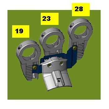

Ik ga voor de Visiosat 80 cm met de multihouder,
19.2 - 23.5 - 28.5 E
Zie bijlagen foto
Gast Henri Aalten
Iemand ervaringen met deze Visiosat 80 cm schotel,
met een multihouder 19.2 - 23.5 - 28.5 E
Of advizeren jullie een ander formaat Visiosat schotel, bij deze multihouder ?
Waar is deze te koop, omgeving Arnhem.
Winkelnamen, alleen naar mijn PM, i,v,m, reclame
Zie foto Bijlagen

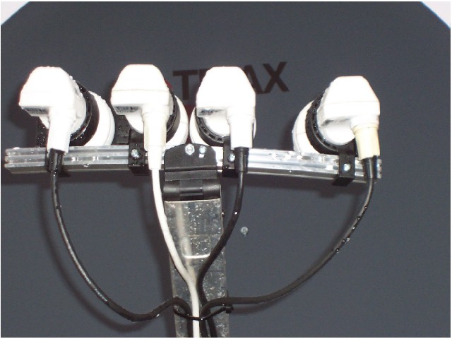

Citaat:
Met een Triax multifeedhouder kost het je waarschijnlijk een stuk meer moeite, temeer daar de Astra 3 niet goed vindbaar is met een goedkope satfinder.
Afstellen met een goedkope satfinder is zowiezo puinhoop, maar ik heb al meerdere Triaxen met een Multiblock weggezet en vindt dit toch wel een perfecte oplossing. Ook qua prijs ligt deze beter als b.v. een Visiosat die toch kompleet een stuk duurder is.
Dreambox 8000HD, Xtrend et5000 & et9000, Qnap 209-II Pro 2Tb,Wavefrontier T 90,Stab HH120 Triax 78 cm, Triax 78 cm CDS Duo LNB
Member of the PLi team
Het probleem is dat de helft van de Triaxen slecht zijn en daarom de Astra 3 niet goed kunnen oppikken. Heeft iets met woktype te maken (niet selectief genoeg en eigenlijk bedoeld voor Astra 1 en 2 en Hotbird pakket). Heeft niks met die satfindertjes van doen maar met het binnenkomende signaal van de wok naar de lnb. Op de astra3 zit trouwens niks van interesse.

Daar ben ik het dus niet meer eens, maar dit terzijde.
En Astra is wél belangrijk, daar gaan medio 2007 alle regionale naar toe, die verdwijnen dan van Astra 1. Ook de HD uitbreiding in de toekomst voor Nederland zal hierop komen.

Maar kijk ook eens naar de Triax met multifeet,maakt een hoop uit in prijs.
Ik heb een Triax,het werkt super.
