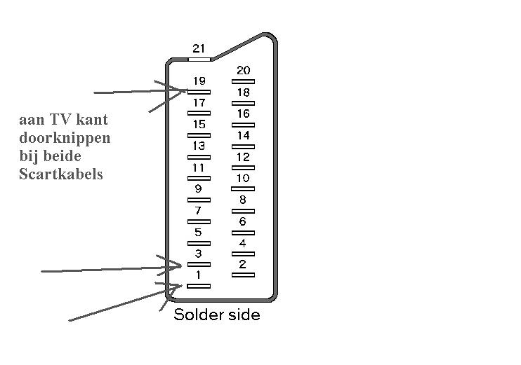

Hij gebruikt waarschijnlijk "vol" bedrade Scart kabels
deze hebben soms last van overspraak.
De uitgaande signalen van de TeeVee die je meestal niet nodig hebt..of je moet veel van een camera kopiëren naar een aangesloten videorecorder !! stralen hun energie in de kabels, die weer nodig zijn om juist beeld en geluid van de externe apparatuur te laten horen en zien.
Dus als je die uitgaande draden niet nodig hebt..moet je ze aan de kant van de TeeVee in de Scartkabel bij de juiste pinnetjes doorknippen.
Pin 1 en 3 de audio-out en bij pin 19 dan ook maar de video-out..ook die zal wel storen (soort kleur-fading)
zie foto

Je hebt eventueel ook Scart kabels met IN/OUT schakelaars.
