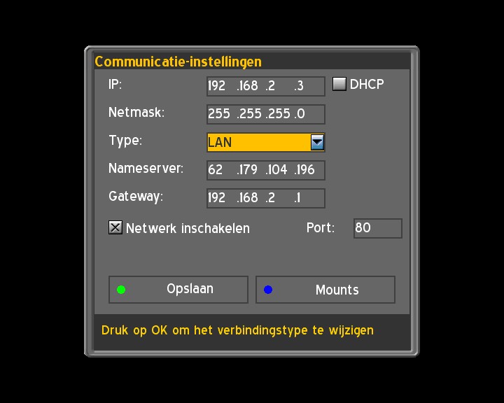

DHCP uitzetten en dan het IP adres invullen wat in het berijk van de router licht.
Hij moet gelijk werken als je een IP invult.
192.168.1.10
255.255.255.0
192.168.1.1
192.168.1.1
Zo vul je hem in.
en dan is de bovenste ip, een ip in de reeks die boven je router liggen. { kiezen dus }
de 2e is zo als ie hier staat.
en de 3e en de 4e is het ip van je router.
Netwerk aanvinken, en dhcp uitzetten.
Dan moet ie oke zijn.
