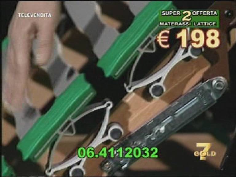

jalza Geplaatst: 5 januari 2007 Geplaatst: 5 januari 2007 het heeft er mischien mee te maken waar je woont ,ik ontvang hem op twee schotels 1x op een gregorian 90cm met een skystar 2 kaart en een invacom 0.3 Twin LNB En 1x met een 90cm noname schotel met een maxplus 2100 met een invacom 0.3. Maar ik weet niet wat er te zien is maar de kwaliteit is pet ,zie foto. en heel veel reclame. Dreambox 800HD 90 cm noname Draaibaar openPLI powerdDreambox 500HD 90cm Draaibaar OpenPli powerd2x skystar2 + Prof 7300 op draaibaar 90cm Arriva 102 mini voor onderweg.
