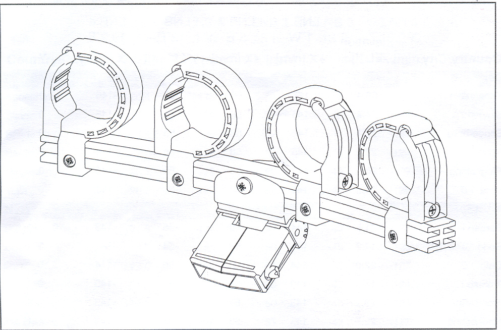

ik heb een triax 88 cm daarop heb ik een multifeed houder geplaatst ik heb eerst de eurobird voor de sky kanalen geinstalleerd dat werkt.
nu wil ik de astra 3 lnb er ook op doen maar op een of andere manier krijg ik geen beeld erop, het lijkt of de lnb,s niet dicht genoeg bij elkaar staan heeft iemand ook es zon probleem gehad.
of komen de lnb,s samen op een voetje van de multifeed houder ik heb ze nu alle 2 op een voetje een links van het midden en eentje rechts van het midden.of nog anders welke sateliet richt ik eerst uit.

ik heb een triax 88 cm aan de muur bestaat hier voor ook een beugel om hotbird astra 19.2 en astra 23.5 te kunnen ontvangen
ok nu snap ik hem waarom ik de helft niet kon ontvangen.
maar de steun heb je die zelf gemaakt of gekocht.
en is zon aparte steun ook te koop voor een triax schotel.
ik wil alleen maar hotbird astra 19 en astra 23.5 ontvangen omdat ik al een aparte schotel heb op de 28.5
Ik vond die foto met die originele fotolink op een Duits forum ,
dus niet van mij <img src="/forums/images/graemlins/wink.gif" alt="" />
Triax heeft geschikte houders <img src="/forums/images/graemlins/smile.gif" alt="" />

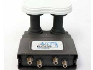

Of een Duo 60 LNB is DE ideale LNB die je zoekt <img src="/forums/images/graemlins/smile.gif" alt="" />
