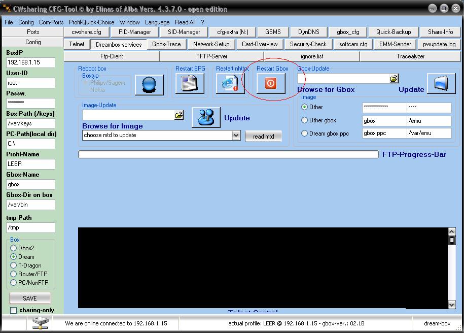

Gast Geplaatst: 7 januari 2007 Geplaatst: 7 januari 2007 nou ik zit nog al ver met mijn pc van de dream vandaan dus zou wel handig zijn.
Ome Merde Geplaatst: 7 januari 2007 Geplaatst: 7 januari 2007 met het programma "cwshare" kan het ook : merDe deze ruimte is te huur
