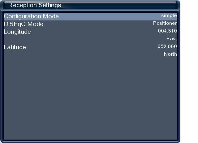

Allereerst is het handig om te weten of je usals gebruikt.
Gebruik je usals, stel je LNB 1 (bij welke satelliet dan ook) in op USALS en voor je de graden in. Klaar.

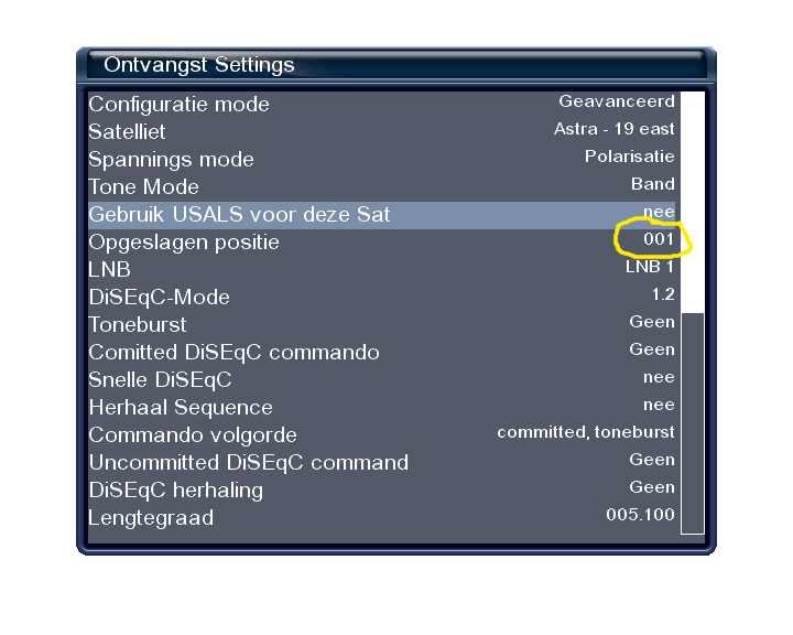

Gebruik je de reeds voorgeprogrammeerde posities in je motor of vbox, dien je te weten welke postie bij welke satelliet hoort.
Daarna kun je in de satelliet instellingen (die hele lijst) met links en rechts de satelliet kiezen, welk LNB gebruikt wordt (in het geval van een rotor allemaal LNB-1) en kun je verder onderaan per satelliet een positienummer invullen. Klaar.

Ik heb van mijn VBOX (die mijn channel master aanstuurt) alle posities ingesteld en genoteerd staan, dus als ik een nieuwe image plaats, vul ik gewoon de positienummers per satelliet even snel in het menu in en ben met 5 min klaar.

Ik gebruik usuals. Op de topfield hoefde ik alleen maar mijn positie in de wereld in te vullen, die heb ik overgenomen in de droomdoos.

stel ik het in zoals in de bijlage aangegeven.
Let wel ik gebruik versie 2.0 van Gemini en 2.1 van
dreambox-edit. Bij de menu-optie "tools" in dreambox
edit wel een switch doen van versie 2 naar 3.
De lengte en breedtegraad geldt voor Den Haag.

Tuner 1
Configuratie mode > simple
Diseqc-mode >Rotor
Lengtegraad >.......
Breedtegraad >.......
