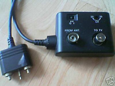

Ik heb hier nog een rf unit liggen van een oude camera van het merk Canon. Het type van de unit is RU-100E die ik zou willen gebruiken om sat te kijken op een tv zonder scart.
Er is een kabel voorzien voor 2 tulpstekkers en een 2.5 mm jack, maar wat is wat ? Ik vindt er negers een schema of handleiding van.
foto in bijlage

Kan zo te zien niet moeilijk zijn.
Ik zie twee tulp stekkers aan de buitenzijden.
Dus een van de twee is geluid, en de andere in het video signaal.
Dan blijft het middelste pennetje, dat is dan de voeding.
Aangezien de meeste modulators van dit soort 5 volt zijn, er niet meer opzetten, en kijken of er signaal uit komt.
Meet eens of het onderste metaal van het middelste pennetje direct in contact saat met de massa van de video en audio, dus ook de buitenste.
Zo ja, dan is dat de min, en is de punt de plus.
Begin met een laag voltage, zet de schakelaar op de teststand, twee witte balken.
En zoek op de tv rond kanaal 30 tot 39.
bedankt <img src="/forums/images/graemlins/xyxthumbs.gif" alt="" />, ik had al een vermoeden maar was niet zeker <img src="/forums/images/graemlins/confused.gif" alt="" />. Zal het eens uittesten deze week
