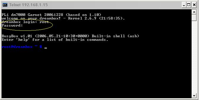

[7020 - PLi®-Garnet] In telnet zitten klooien en zit nu met vragen
Mijn vragen
1. Als ik windows telnet start en inlog met “ root” wordt me niet om een password gevraagd. Klopt dit wel?

op de 7020 zit geen paswoord, wel op jouw 7000 Merde!
