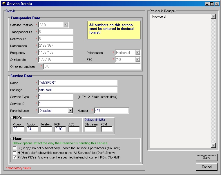

Al een tijdje probeer ik Telesport op 33 Oost te ontvangen.
Op mijn SAB S-8010 DCI lukt dat, weliswaar met invoering van de PID's.
Met mijn Dreambox 7020 krijg ik het echter niet voor elkaar.
Allerlei instellingen bij handmatig scannen heb ik geprobeerd.
Tot nu toe echter zonder succes <img src="/forums/images/graemlins/frown.gif" alt="" />
Is er iemand bij wie het wel lukt met een Dreambox 7020
en zo ja, graag een "handleiding" in dit topic <img src="/forums/images/graemlins/smile.gif" alt="" />
Satelliet: 33 Oost
11087 H - 1750 SR - 7/8 FEC - VPID 33 - APID 34 - PCR 8190 - PMT 32 - SID 1
Met vriendelijke groeten <img src="/forums/images/graemlins/wink.gif" alt="" />
sattaz
Bij mij doet die het :P
Even handmatig alle pids invullen en NO DVB/ No PMT aanvinken.
Heb hetzelf via de dreambox zelf gedaan, met manueel pids invoeren, maar zou me de editors ook zonder probleem moeten kunnen.
Precies zoals kapoentje het dus zegt
Groeten,
Settings Guru, LOL, hehe
ps: dat manueel pids invoeren via de drambox zelf, zit niet in elke image.
