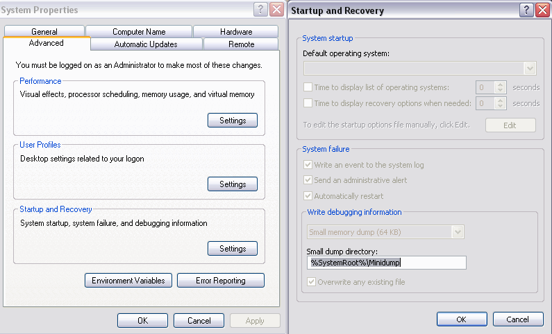

Ik zit niet achter mijn pc thuis, maar op het werk. Probeer eens rechts klikken op mijn computer, eigenschappen, opstarten en...(Ik heb niet de nederlandse versie). Volgens mij zit het daar.
wat jjk schrijft kan je proberen boven in dat scherm kan je kiezen welke hij als standaard neemt maar dat is niet anders dan je boot.ini, kan je je boot ini hier als foto of bijlage neer zetten ,daar moet iets niet goed in staan .

Dat is toch Deze computer, rechtsklik eigenschappen,Geavanceerd,op instellingen klikken van opstart en herstelinstellingen, daar gekomen kun je op bewerken klikken(wat er dan gebeurd weet ik ook niet?). <img src="/forums/images/graemlins/wink.gif" alt="" />

Volgens mij hoeft dat helemaal niet. Kijk naar mijn eerdere bericht en selecteer je default perating systeem. Zet de vertraging op 0 seconden (ik had hem vroeger op 3 staan en klaar is kees.
