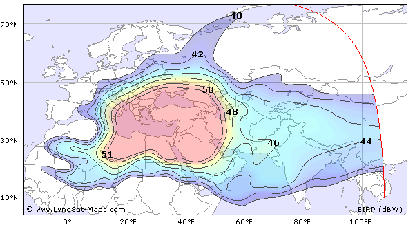

Is EuroBird 2 (25.8E) in NL te ontvangen?
is de sateliet ook te ontvangen hier in nederland. wil namelijk de volgende transponder 11175 ontvangen. ( tvmax, gmapinoytv, pbo. )
Geen idee hoe groot jouw schotel is, maar inNL moet-ie volgens deze kaart minstens 1,5m zijn.

Je zou het kunnen proberen, meestal werkt een iets kleinere schotel wel, maar heb je sneller last van uitval.
Gewoon proberen dus <img src="/forums/images/graemlins/smile.gif" alt="" />

@Hadrian,
Hoe groot de schotel in Nederland moet zijn valt niet uit het plaatje
af te leiden aangezien Nederland buiten de footprint ligt.
Afgezien daarvan vermoed ik dat de heer Lyngmark erg optimistisch is.
EIRP (dBW) ~ Size (cm)
45 ~ 65-85
44 ~ 75-95
43 ~ 85-110
42 ~ 95-120
41 ~ 105-135
40 ~ 120-150
39 ~ 135-170
38 ~ 150-190
Footprint EuroBird 2 volgens Lyngsat
Met vriendelijke groeten <img src="/forums/images/graemlins/wink.gif" alt="" />
sattaz

De volgende footprint zal waarschijnlijk iets korter bij de waarheid zitten
dan het plaatje dat bij Lyngsat te vinden is.
45 ~ 65-85
44 ~ 75-95
43 ~ 85-110
42 ~ 95-120
41 ~ 105-135
40 ~ 120-150
39 ~ 135-170
38 ~ 150-190
sattaz

@Hadrian,
sattaz
Inderdaad, daarom had ik er ook *minstens* bij gezet <img src="/forums/images/graemlins/wink.gif" alt="" />

Deze frequentie lukt met 110cm zelfs heel goed:
26oost-Eurobird-2-11010-V-1071-5l6-radio
De frequentie scheelt 2mhz , wegens weersomstandigheden blush
